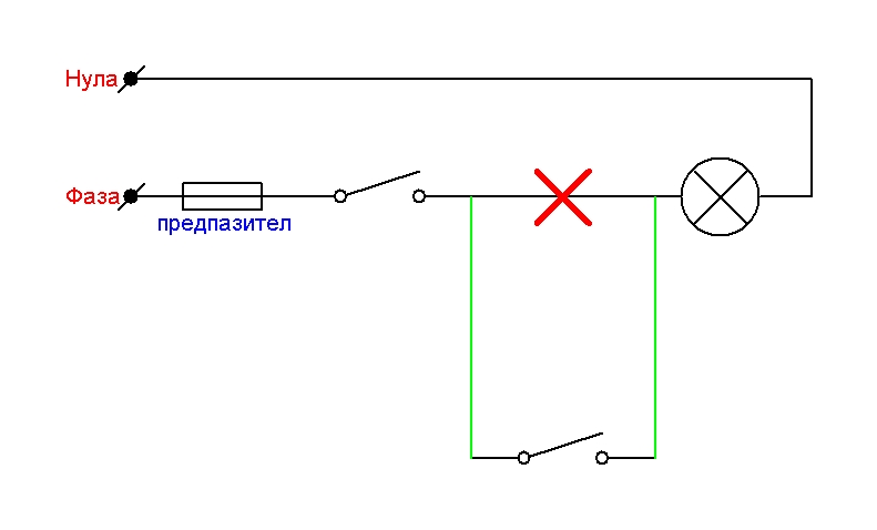

Моля за схема на свързване на т.нар. мързелив ключ, т.е. втори ключ за крушка, който обикновено се пуска до легло. Благодаря предварително.
Trifun - специалист
Просто прекъсваш фазата, която отива към лампата, както е показано с червеният Х и пускаш два проводника до леглото, като на края връзваш самото мързеливче. Новите проводници са показани със зелено.
Прекъсването може да стане както в съществуващият сега ключ, така и във фасунгата - зависи къде ти е удобно.
Имай предвид, че за да свети лампата, и двата ключа трябва да са включени, а за да я изгасиш трябва да изключиш един от двата.

Тук има някакво объркване.Това е схема на девиаторен ключ,а не нанякакъв "мързелив".През 60-те и 70-те години по селата,а пък и в градовете се използваше тъй наречения "калпазански" ключ.От полюлея по тавана и стената към леглото се изтегля външно тънък проводник.на него се монтира тоя "калпазански ключ",с който през нощта се угасва осветлението.Тоя ключ виси над леглото,жицата се закрепва на порцеланови ролки,закрепени за стената.Той прекъсва веригата малко преди фасунката и не е девиаторен.Има само 2 жици.

Ъъъ,допуснал съм грешка,защото не огледах добре схемата,а съвсем бегло.Не е на девиаторен ключ,а точно на тоя,известен навремето като "калпазански ключ".Тоя ключ точно прекъсва още веднъж веригата след основния ключ.Девиаторния превключва веригата.Свързан е с три проводника.
