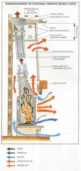

Здравейте имам проблем и бих желал ако някой може да ми помогне.Имам желание да си направя камина но да е с водна риза.Проблема е в това ,че нямам никакъв чертеж от когото да черпя идея.Лошото е ,че зимата наближава и нямам много време.Моля помогнете.Благодаря предварително.
velsi - Почетен майстор
А наясно ли си как изобщо се прави камина? И каква ще бъде вградена или свободностояща?
masteradmin - майстор
Няма нищо сложно даи размерите на помещението и колкото може повече информация. Имаш затворена система от тръби към които има разширителен съд и водна помпа да движи водата (желателно е с резервен акумолатор), а забравих и някъде е хубаво да има филтър които да почистваш чат пат.
