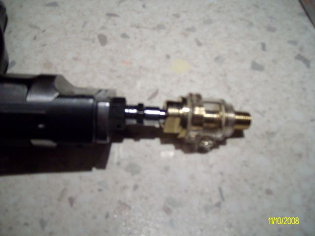

filbig - специалист
Аз имам пневмо-група, но тя е вързана след компресора и я ползвам за влаго и маслоуловител, а таз ампулка :-D -омаслител се монтира на самия инструмент и в нея се слага масло. Ето я въпросната :
Takezo Sensey - модератор
Да така е , слагай по "тънко" масло :wink:
