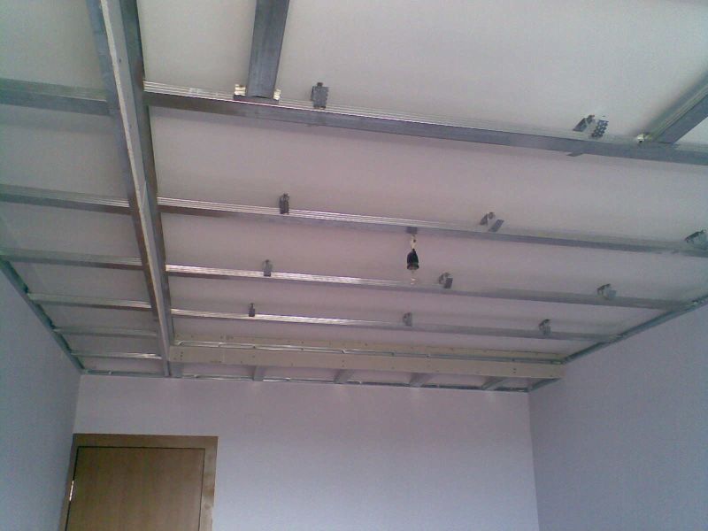

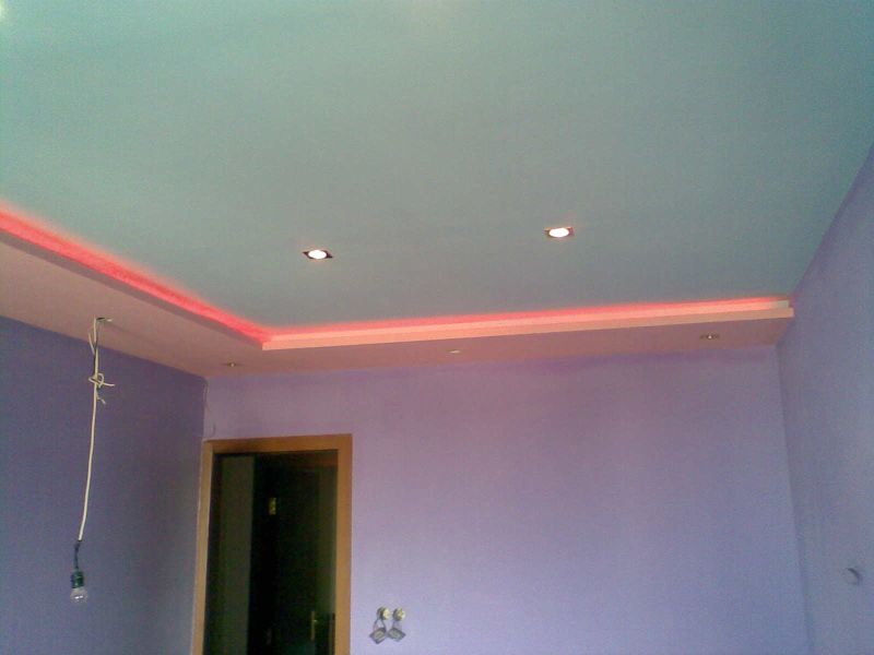

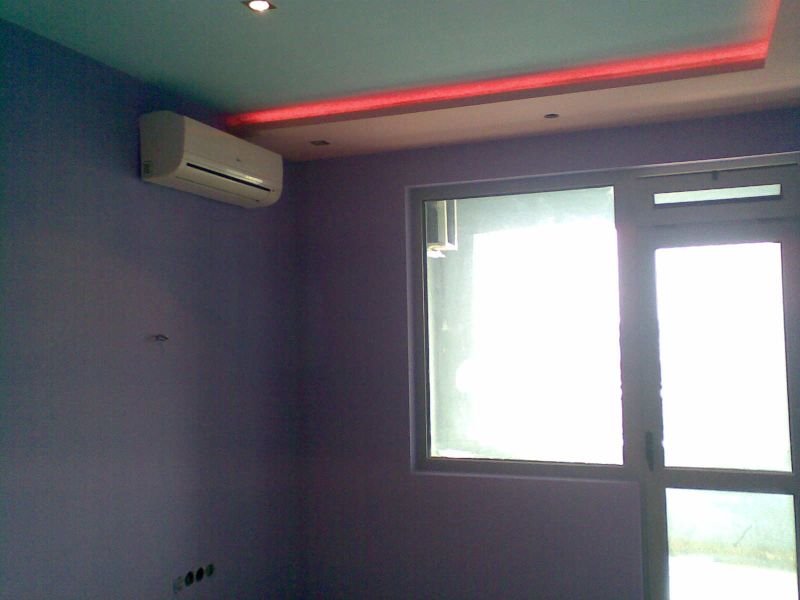

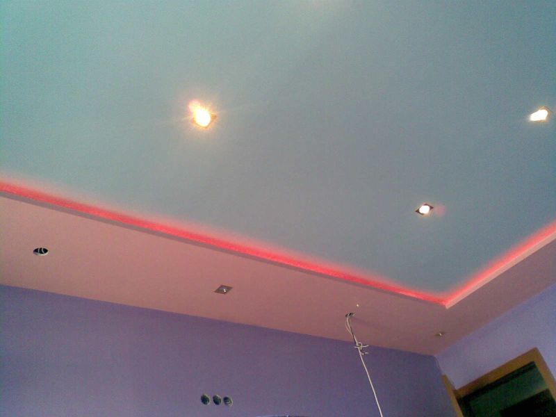

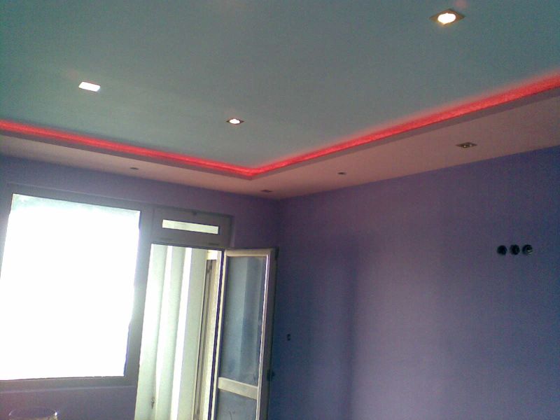

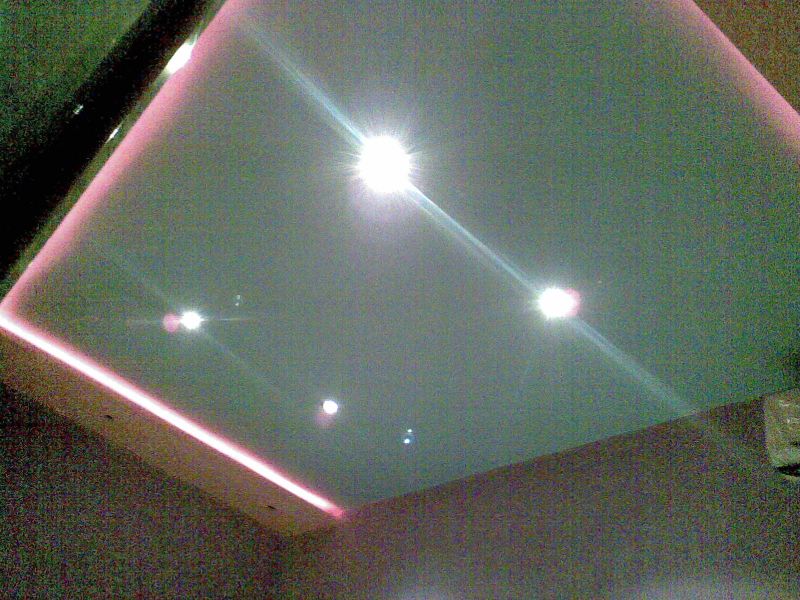

tysonlkr - специалист
Не съм специалист в тази област, но според мен много добре се е получило :shock:
Продължавай в същия дух :wink:

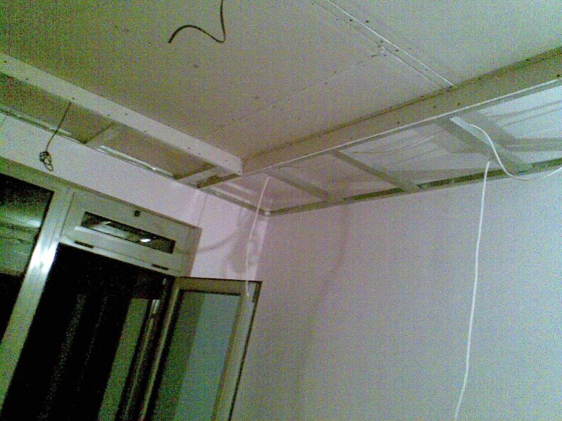

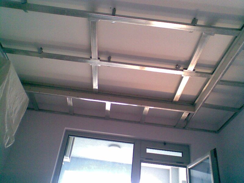

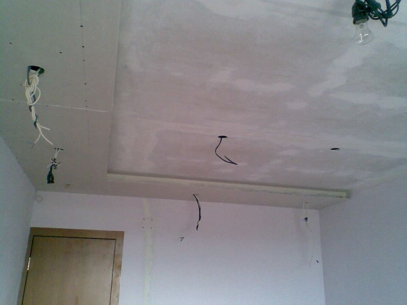

Pooh - майстор
Само на мен ли така ми се стори или CD профилите са през 60см. ? Ако е така - не бива ... след време ще се получат провисвания.
Бива бе пич само така и аз така започнах :)

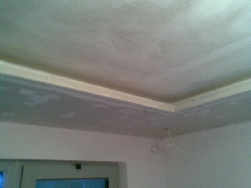

bisplus - специалист
Според мен малко шпакловката не е добре и профилите е трябвало поне на 50см да ги сложиш, виждам също, че освен на късата срана си сложил и разпорка в средатана листа което е добре, защото малко или много ще компенсирапо голямото разтояние между профилите, абе общо взето е добре,давай все така от прктиката се научават доста неща .
