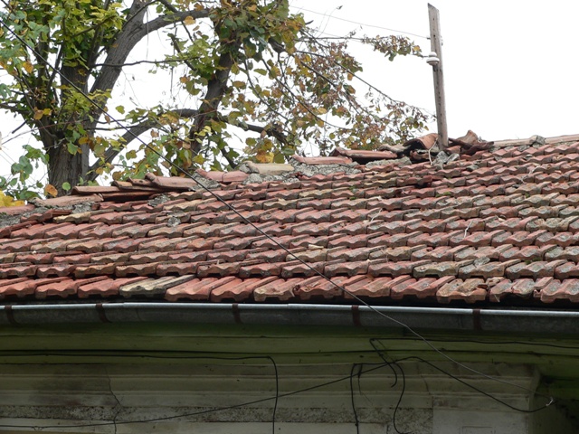

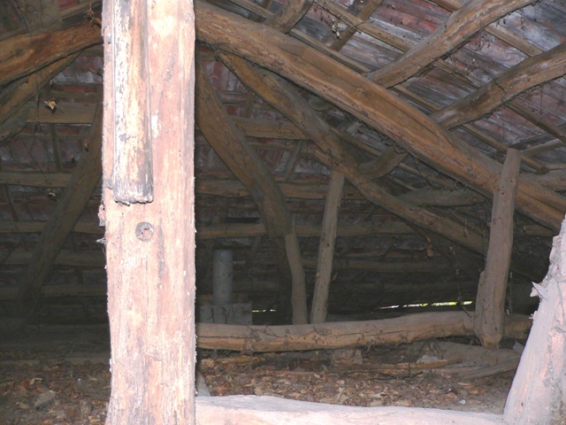

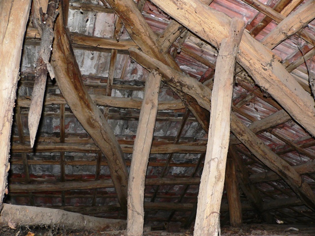

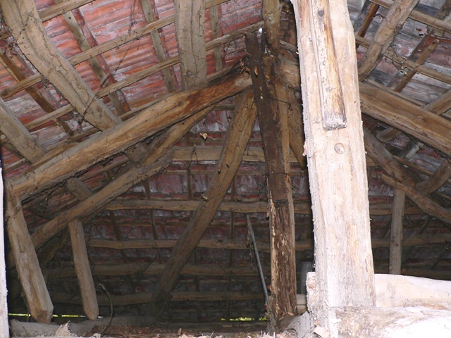

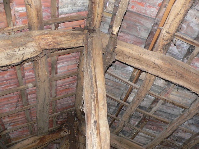

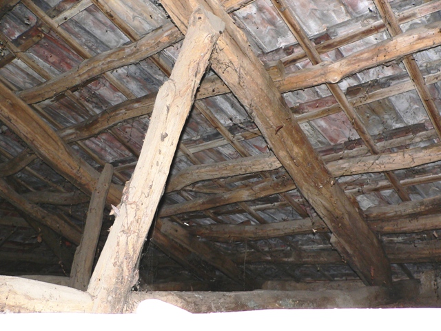

купих тази къща и покрива трябва да се прегледа....
каво ви е мнението за това което се вижда на снимките и какво спешно трябва да се направи.
местен маистор предложи да преподреди покрива и да смени каквото трябва за 20лв.на кв.м.
какво бихте ме посъветвали
благодаря предварително

Първо честито. Аз малко си падам по крайните мерки. Бих бутнал всичко,после малък надзид и нов покрив. Но всичко зависи от парите с които разполагаш.

е за нов няма пари , но този е читав и отвън и отдолу....
е какво разбирам аз де
а цената на майстора ???
subzero - специалист
абе като гледам по снимките има няколко счупени цигли и от тях е капало по гредите и ако това е продължавало доста време може да се наложи да се разпокрие целия и да се сменят и гредите :) а за цената нз какво да кажа навсякаде взимат различно

Здравей приятелю ако правилно съм разбрал 20 лв за прнареждане и смяна на изгнили греди които са 4 или 5 може би и да ти иска 20 лв е просто смешна цена аз за 20 лв на квадрат правя цял покрив от плочата .

а от това което виждаш като специалист - мнение ?

Аз току що приключих нов покрив, който правих сам, но от това което съм се интересувал цените тук вървят около 30-45лв/м2 за изграждане на нов покрив от полагане на греди до слагане на керемиди. От снимките не може да се прецени реалното състояние на покрива, но вариантете са горе-долу два. Нов покрив, от който се съмнявам да имаш нужда, и за който дадената ти цена е ниска. Вторият е смяна на загнилите от течове греди и подмяна на счупени керемиди, при което 20лв/м2 ми се вижда много. Това при положение, че 'проблемите' са само тези показани на снимките.

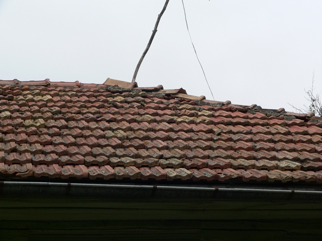

снимките не са само на проблемни участъци , а исках да добиете престава какъв тип покрив е
иначе има 2-3 проблемни места за които е ясно че трябва да се правят
а това е поглед отвън

моето мнений е ако съм на твое место и ако имам пари развалям целия покрив и го правя на ново защото този и да го преправяш ще е временно решение, като гледам си от Самоков малко ми е далечко иначе щях да помагам с каквото мога
