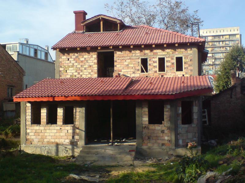

Предстои ми да си направя вентилация на всекидневната.Въздуховода ми е яснно какво ще го правя.Не знам обаче как да вкарам свеж въздух,нито какъв мотор да използва.
! В "охлюв ли да е поставен вентилатора???
Въобще имим нужда от всякакви съвети,че и принципна схема ако може някой да покаже...
Дали съм нагъл,а?
masteradmin,помагай,моля те.Някъде по темите,бях чел за интернет-кафето,дето си правил,но описано по-бегло...
За това (долу) става въпрос. Под прозорците ще има радиатори.
