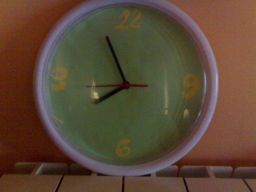

С благодарност на Христо Пашов който ми прати този линк
http://igrushka.kz/vip51/vremv.php
се получи това:
Илиян Илиев™ - майстор
dalgia написа:
се получи това:
Можеш ли да го преведеш на български, колега?
dalgia - специалист
Нищо сложно няма.Изваждаш котвата на елмагнита , обръщаш я на 180 градуса по оста и пак я поставяш.Зглобяваш и правиш огледален циферблат.Има една програма за проектиране на панели.С нея можеш да

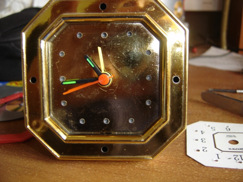

хахахаха намерих стар часовник и стана за 5 мин майтап :lol:разпробих с бургийка часовете
