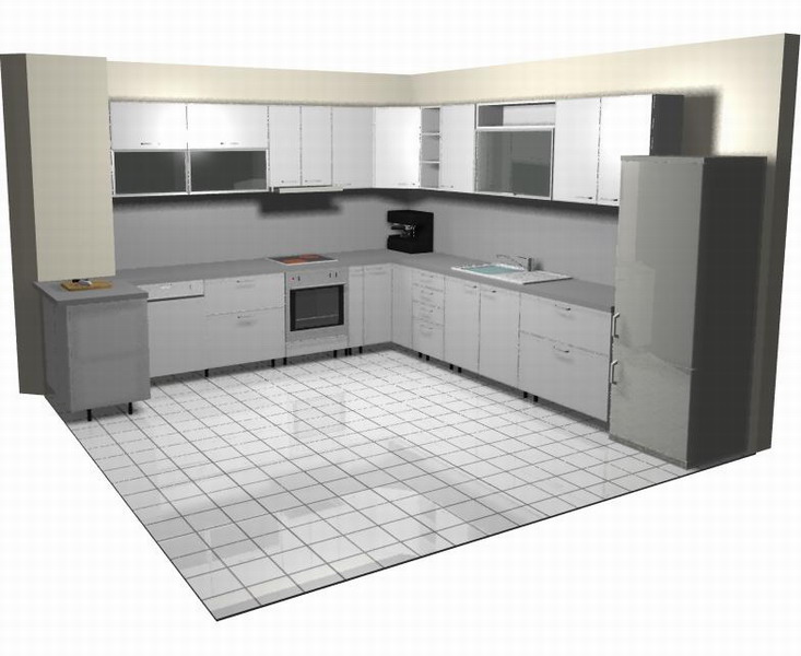

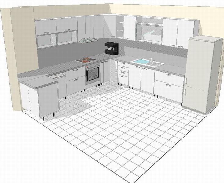

Какво и липсва, дайте някаква идея, че вече ме боли главата от мислене.
sasooooooooo - "специалист"
Завършващ шкаф над хладилника и издадени рафтове за край на плота. :roll:
shadowman - майстор
Ще им го предложа шкафа, но доколкото помня не искаха, а ако говориш за етажерка за край също не искат.
Master_Kenobi - V.I.P.
Ако онова вляво е вградена пералня, не виждам къде е миялната машина. Ако е миялна, а пералнята е в друго помещение, защо е толкова далеч от мивката?
shadowman - майстор
Миялна е, там искат да я монтираме.
shadowman - майстор
Светлини, тоест лампа? На тавана, а ако искат ще им сложа и енанад мивката.
silllveto - Майсторица
В смисъл избрали ли са къде да са светлините над работния плот. Дали под, или над горните шкафове. Щото при всички случаи единят плот им е с гръб към прозореца.
shadowman - майстор
По принцип предлагам в това положение лампа над мивката, като се монтира на дъното на горния шкаф.
Цветовете ще са дъб амазонка на Kaindl и плот титан на Wodego 38мм, но ги правя бяло-сиви за да мога да ги принтирам.
Микровълнова?
