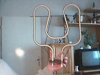

Долния реотан на фурната замина. То че ще се смени е ясно.
Обаче, лично на мен не ми харесва разположението на реотаните във фурната. Минават само по периферията, в центъра няма нищо.
Ето
Освен това мощността им е по 700 вата. На мен ми се струва много малко.
Та въпросът ми е: може ли да сложа по-мощни реотани, защото домакините в къщи се оплакват, че много бавно загрява фурната, съответно по-бавно се готви (в сравнение със стария Раховец). И какви реотани бихте препоръчали.

Относно замяна на реотани. Не мисля, че е добра идея да проявяваш творчество. А за "гъстотата" на реотан на фурна - вярвай на който я е измислил.
Justy - майстор
Скоро сменях долен но Горенье. 1100 W има и по 1200 W. Хитро е направен - с една извивка, която покрива средата. Ама цената му 35 лв. - на другите - по 10-15. Какво ще те посъветвам - разгледай по магазините - около женския пазар е пълно с електромагазинчета. Основното е планката, с която го закрепяш към печката - да пасва на шината и отворите. Иначе - форми и размери - колкото щеш.

Щом са я направили с 700 вата, при смяната не трябва да се надвишава мощноста. Очевидно толкова може да поеме фурничката. Литража и е по малък от нормалните. Ако ще слага по голям, да монтира терморегулатор и термична сащита на кожуха на фурната. При мен на индезита има такава заради голямата сумарна мощност на монтираните нагреватели и грила (не са предвидени да работят всичките). Не си палете къщите по ТНТМ. :)

Нагревателят сигурно си е под ламарината. На много печки дъното е подвижно. За почистване се вади.... и още удобства.

Питаш ли ме как съм го вадил. Че е и в кожух от минерална вата. Като гледам снимката камерата му е голяма и ще поеме спокойно по як долен нагревател.
