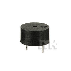

Здравейте.купих си една духалка с формата на климатик-уж Diplomat.Всичко е ок,но има една досадна функция-писка на всеки бутон.Най лошото е че не може да се изключи.Току що я разглобих ,но не намерих пискалка.Май е вградена някъде.Ако някой има идея,моля да каже,че това ме побърква,а и буди детето.Благодаря предварително!
velsi - Почетен майстор
Ако има някъде платка виж по нея. Има доста миниатюрни такива "пискалки". Малко цилиндрично, черно на цвят с дупчица.

колега имам вече 2 от тях мнооо съм доволен проблема го реших като пиезозумера(онова цилиндрично черничко нещо)му напълних отвора с хартия и после залепих дебело двоинозалепващо тиксо
Пламене ,идеята е добра.Ще пробвам.На другите-благодаря за съветите!:prayer:

реших въпроса генерално.разпоих пищялката.сега вече бива
plamenpanajotov - специалист
а за тиксото такова имах под ръка сега писка но доста по тихо и така поне усещам като превключвам
ELEMENTAL - специалист
Другият вариант е резистор последователно свързан към зумера.
