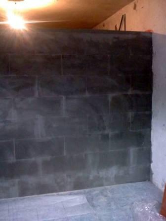

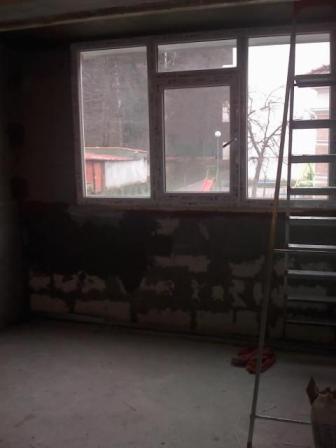

След като миналата пролет отнесох критиките за усвояването на терасата,сега е време за вътрешната част.
Идеята е да си направя стая за детето,а останалото ще е за мен - най-вече да си пия биричката на спокойствие :wink:
Снимките са в обратен ред

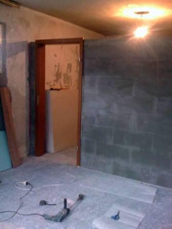

Първо вдигнах преградна стена от Итонг /15 см./
Сложих си каса за вратата
Терасата я изравних
Слагам картона

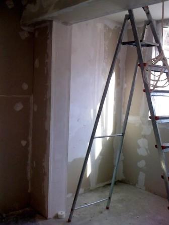

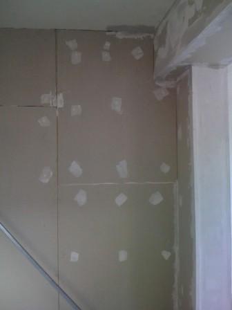

skyfx - специалист
Сега шпакловам и в момента продължавам
После ще ви чета критиките,че имам график :cool:
solo5 - майстор
Виждам, че терасата ти е изградена с YTONG и върху него слагаш гипсокартон.
Защо го правиш това? :?
Има ли вата под гипсокартона?
Защо не използва влагоустойчив гипсокартон за терасата?
skyfx - специалист
solo5 написа:
Гипсокартона го слагам,за да си изправя стената,понеже е крива :? Толкова ми е "майсторлъка".
Под него има вата,а отвън има топлоизолация.
Защо е трябвало да използвам влагоустойчив гипсокартон ?

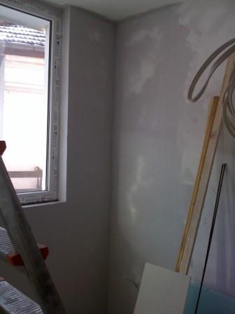

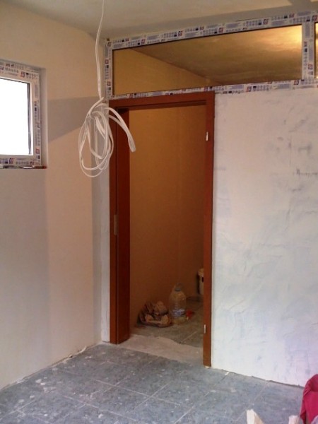

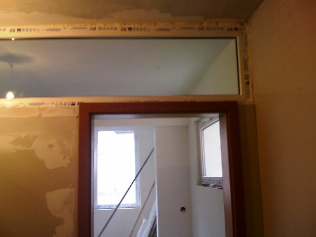

skyfx - специалист
Привет,
вчера успяха да ми сложат и прозореца върху преградната стена.
Продължавам шпакловането
hhhristov - напреднал
Не виждам розетките за окабеляването :) и стойките за домашното кино - айде много се моташ :)
skyfx - специалист
Всичко е белязано вече:
Model : 32LG6000
Система за домашно кино
Model : HT762PZ
мечтииии
но .... :?
Първо трябва да направя стаята на детето, да направя второто и т.н :-D пък тогава /жив и здрав/ може би ще дойде и моят ред

Takezo Sensey - модератор
Не трябва споко , може и със обикновен :wink:
