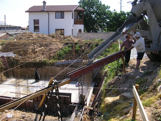

Не искам на никого да преча в избора на покрив. Показвам снимка на сглобяемата дървена къща в съседния парцел. Покрива е с битумни керемиди, доста красиво изпълнение. Но при първия по-силен вятър, имаше керемиди из целия двор. Моето решение за вилата ми ще е с термопанели 40 мм, подобни на покрива на гаража от предния пост. Може за някой да не е красиво, но аз не търся показност.
А тоя, дето държи улея на бетоновоза, беше прехваления майстор от Раковски.
