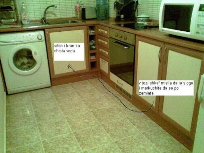

Интересува ме дали някой е запознат с монтажа на съдомиялните и по точно за това става въпрос: Определеното от мен място е на около 1.5-2.00м от сифона и кантакта за включване.Мисля да пусна маркучите по земята след като ги удължа до сифона но не сам сигурен дали може така и дали помпата ще изхвърля водата без проблеми и няма да се задържа в маркуча и да мирише.Ако някой е запознат с монтажа и дължината на маркучите моля да ми даде някакъв съвет
Маркучите ще минават по пода под фурната и всички шкафове за да стигнат до шкафа под мивката където са сифона и крана за чистата вода.

Колега смятам че няма проблем с дължината на маркучите, трябва да има обаче денивелация на маркуча за мръсната вода да се получи стичане на водата помаркучаот машината към канализацичята.
iolly_ - специалист
kristi 77 за нашата миялна пише, че максималната дължина на маркуча не трябва да превишава 4 метра. В противен случай може да се влоши процесът на изчистване на машината. При теб е по-малко така, че давай смело. Но има още някои изисквания.
- Маркучът не трябва да се прегъва или усуква.
- При свързване към сифона височината на оттичане трябва да бъде между 50 и 100 см над пода.
Желая ти успех.
Не е необходимо. Перални и съдомиялни машини си имат помпа за изхвърляне на употребената вода. Това че маркуча ще остане пълен с вода не бих казал че е недостатък. Ако има наклон от машината към канала, в машината няма да се задържа вода. Следователно водата се изхвърля принудително а не на самотек.

kristi77 написа:
...и (дали) няма да се задържа (вода) в маркуча и да мирише.
По принцип може да ти мирише, ако в маркуча НЯМА останала вода. Но едва ли и тогава, зависи от устройството на пералнята.
Повече се чудя, дали ще работи в тоя шкаф, заради това, че е долу. Както iolly_ е написала, някои модели имат изискване за мин. и макс. височина на отходния маркуч. А ти не си писал каква е твойта съдомиялка.
