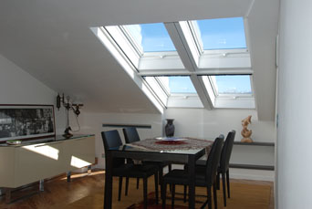

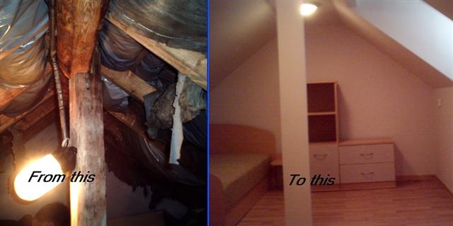

housedoktor - майстор
Аз съм правил около 20 подобни тавани.Като височина мисля ,че не е проблем.Но трябва и съобразяване с покривната конструкция също.Някъде бях писал по подобна тема-разтърси се
Image3a (Small).JPG (25.45 KиБ) Видяна 12136 пъти
