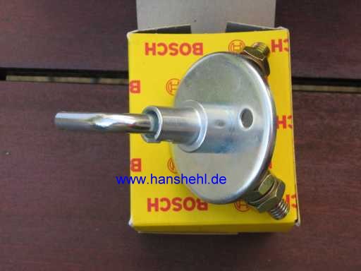

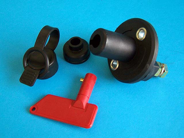

Как да си направя ключ-маса, за да си изключвам акумулатора, когато не паля дълго време колата? Има ли възможност да го управлявам от купето? Някой може ли да ми покаже снимки на нещо подобно?

Има готови ключове по магазините за руски камиони,а саморъчно знам за два начина:
1.Мощен тиристор се закрепва към купето,към него се връзва минусовия кабел.На управлявящия извод на тиристора се връзва кабел,отиващ към ключе в купето ,който при включено положение подава команда ./Това ми е по спомени и ако има нещо невярно ,нека да ме поправят ,а аз по-натам ще потърся точната статия/
2.Взимат се две планки ,може медни,месингови и т.н. с дебелина 4-6 мм,заливат се една върху друга с епоксидна смола като между тях да има поне 1 мм разстояние,да стане като блокче и се разминават по 20 мм.На по дългата част се пробиват отвори за захващане към купето и за минусовия проводнк,пробива се и отвор по средата на блокчето и се нарязва произволна по размер резба,може и лява.Приготвя се и болт съответстващ на резбата.Монтира се на подходящо място на купето,връзва се и минусовия кабел.В това положение няма връзка,затова се навива болта и той като се завие дава верига между пластините.Резбата ако не е стандартна е като секрет и може да се ползва само болт с еднаква резба както е на планките.

dudly написа:А как работи това чудо?Изваждаш ключа и връзката на минуса на батерията към масата се прекъсва.
shotik написа:1.Мощен тиристор...shotik, първият начин не бих препоръчал - падът на напрежение върху симистора (с тиристор няма да стане) е достатъчен, за да влоши зареждането на акумулатора.

Чудесно , но кажете може ли да се опънат кабели за кл/масата до купето , и колко дебели ?
