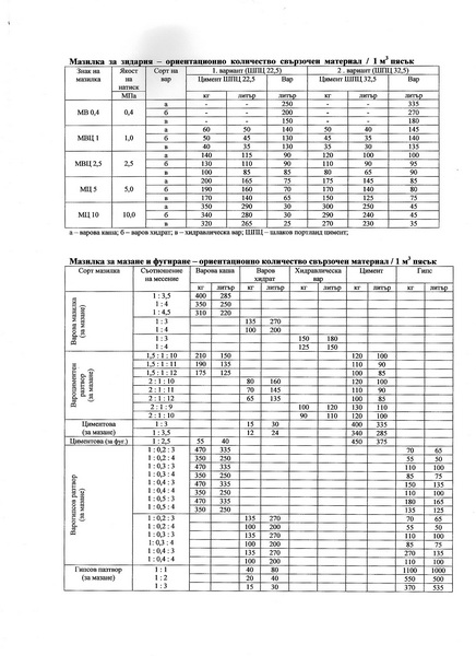

Е сега ако някой обясни как да ги забъркваме тези разтвори след като са дадени в кубически метри цена няма да имате.Имам на предвид след като ги пазаруваме в кг

Приготвяне на варов разтвор 1:2-м3
Вар гасена- м3:....0.42
вода-........- м3.....0.17
Пясък пресят-м3.....0.83
Тогава от горното трябва да се получи 1,42 м3 варов разтвор.
Аз не съм съгласен, ако е така. :?

Направих един превод на таблица от чехския учебник за зидари:
Но не съм преводач и не знам да-ли е правилно преведено (думите).
Още ще се мъча да направя нещо такъво за бетон.
ronik - специалист
Трябва ви таблица за обемното тегло на материалите, за да си ги сметнете в килограми. Някой ако намери в нета да я сложи тук, ако не аз ще потърся когато ми се занимава.

При всички случаи не бих си правил труда да меря обеми и тегла. Тук повечето са практици, и е излишно да се дават теоретични данни, преписани от някъде си.
За себе си аз постъпвам така - две колички/с връх/ пресят пясък, 1,5 колички филц/фракция 15-25/, + 1 голяма торба/50 кг/ цимент. Вода на вкус. Но и това е ориентировъчно - зависи от едрината на пясъка, и за каква цел е бетона.
Моята процедура е следната. На равно и твърдо място насипвам пясъка, и го разстилам с дебелина около 10 см. Върху него изсипвам филца, и го разстилам равномерно върху пясъка. Най-отгоре разстилам равномерно цимента. Започва се разбъркване на сместа от двама, застанали един срещу друг. Обяснявам го като за съвсем незапознати, и за пръв път хващащи лопата. Двамата гребат по малко, до терена, и така, че лопатите да се срещат по средата. Обръщат на една страна/ да кажем на дясно/, като поставят съдържанието върху лопатите на върха на новата купчина. По този начин съдържанието се омесва по-добре. Започва прехвърляне на материала на ляво. По същия начин. Гребе се ниско до земята, по малко, така, че материала от купа да се свлича. По този начин го обръщам 3 пъти. Сместа трябва да сивее, но това се постига с опит. Когато вече е омесено, се разстила/ така, че в краищата да има висока част/, и в средата се сипва вода/количеството се определя опитно/. Изчаква се около десетина минути, като през това време може да се пие бира :lol: Следва засипване отвън навътре, по малко, докато се получи конус. Отново се изчакма няколко минути. Пуши се по цигара. И започва разбъркването до течно състояние пак от двама, и по същия начин. Тук може да си добавя вода, ако е необходимо. Останалите помощници пълнят кофите, и носят до мястото. Там поемат други майстори.
