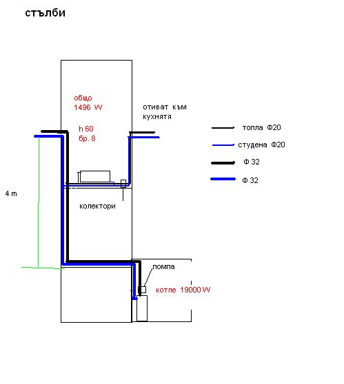

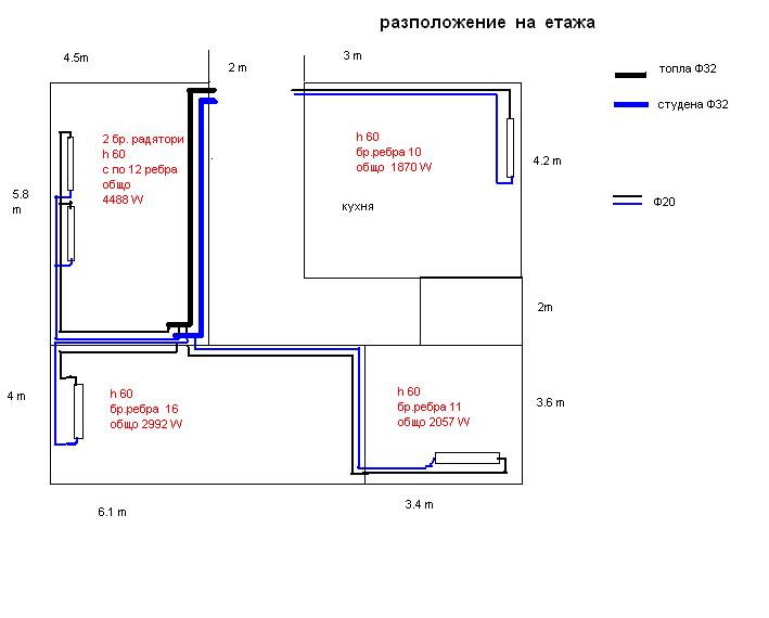

Така правилно ли е да се направи инсталатцията
ако нещо не е така кажете даго поправя

Тръбите са така , мощноста на радиаторите сигурно са сметнати правилно спрямо топлинните загуби на сградата - ако има изолация са добре. Защо с отворена система .
къщата е с изолация и алуминиева дограма/ стъклопакета е 4/12/4 /
а е отворена защото не сам добре запознат със затворената система и какви са и предимствата
dalgia - специалист
РС на топлата вода и стоманена тръба до него.Ако заври котела да може да изхвърли вода без да ти стопи тръбите.Затворена система :
защо е измислена тенджерата под налягане :).
При затв. с/ма още 300лв набутване.
Добре това за тръбити го разбрах
но неразбрах какви предимства има затворената система
ако е по добра с какво е по добра
dalgia - специалист
няма загуби от изпарение.По висока т/ра на водата.Възможност за охлаждане на инсталацията посредством автом.допълване.
При отворена с/ма ако запари камината / котела от РС се чува ужасен шум.Жените пищат децата плачат прегръщат се за последно сбогом,мъжете не знаят какво да правят.Клетви по адрвес на хазяйна и в резилтат всички са на вън :lol:

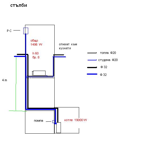

2v6 - майстор
alfons написа:
Разширителния съд е добре да се свърже към двата вертикални щранга - първоначалното обезвъздушаване става по-лесно. На входа от студения щранг слагаш кран, който се затваря като развърти водата.
Помпата е хубаво да е с посока отдолу нагоре - по-лесно излиза въздуха.
така ще сгане ли за затворена системе?
И къде да се върже разширителния съд?
Помпа 25/60 ще върши ли работа?

filmatoplo - майстор
Помпата е добре,съда вържи на студената вода точно преди котела. Драсни го на схемата.
2v6 - майстор
alfons написа:
За затворена трябва да добавиш освен мембранен разширителен съд и предпазен вентил за температура и налягане директно на изхода на котела. За какво максимално налягане е котела?
Помпа 25/40 също върши работа, но и 25/60 не е грешка - имат си по-ниски скорости.
