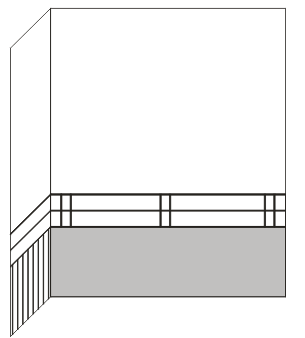

Ще остъклявам тераста и искам да изградя стеничка до самия парапет, който е от бетон около 5 см. Над парапета ще е PVC дограма. Не знам обаче на какъв размер тухли YTONG да се спра
30 см го дават за външни стени, тя моята може да се каже, че е външна, но пък това е 1/3-та от терасата
Дайте съвет.

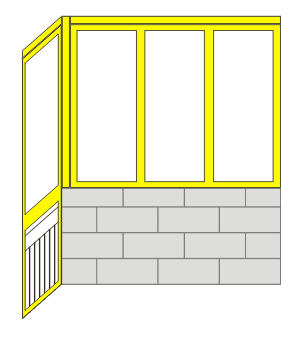

Стефан написа:Въпрос - какво ще предназначението на тази стеничка до парапета? Или какъв е замисъла изобщо?Върху нея ще застане PVC дограмата, не искам да махам съществуващия бетонен парапет, за да не загрозявам външния вид на сградата. Искам моята стена да е зад него. Прилагам схема на терасата.
След
Съществуващия парапед, бетон + метални решетки

Аз ъсм правил 3 пъти до сега тази операция.
masteradmin
- Мнения: 2565
Прави се с 5 см. газобетон. Интересното е накрая как да се изравни терасата и 5 см. газобетонна стена. Аз го правя по следния начин.
1. Дигаш газобетона на 4-5 см. от ръба на тераста.
2. Вземаш по широки дъски около 15см.
3. Правиш си кофражни скоби и захващаш дъските като кофраж от двете страни на терасата.
4. След като захванеш дъските ги нивелираш самостоятелно и една спраямо друга.
5. Забъркваш пясък и цимент и пълниш кофража може да сложиш и малко арматурка вътре от парчета тел зада не се спука ръка като захващаш дограмата.
Хубавото е че така дограмата стъпва на монолитна и перфектно нивелирана стена с дебелина 10-15 см.
Успех. Жалко че нямам снимки.

Благодаря за изчерпателните отговори. След като го направим (и ако не падне) ще го снимам и покажа в сайта.
