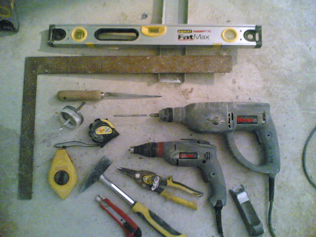

Поради множеството объркващи теми реших да направя за всяко едно изпълнение на мнонтаж ръководство "СТЪПКА ПО СТЪПКА"
Първото на което ще обърна внимание са необходимите инструменти.
1.Нивелир
2.Перфоратор или /ударна дрелка/
3.Винтоверт или /дрелка със променящи обороти и реверс/
4.Ножица за ламарина
5.Чук
6.Макетно ножче/за рязането на гипскартона/
7.Ренаде за гипскартона /може и без него/
8.Прав ъгъл

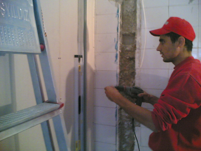

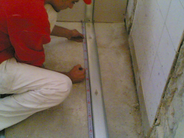

UW профилите се поставят на земята, като се фиксират с пирон дюбел . След каро имаме вече поставен профил на земаята ние вече знаем къде точно ще е стената. В двата края на стената с помоща на нивелир се пренася нивото /вертикално/ на стената върху тавана. След като имаме вече белези в двата края на тавана, ги свързваме с помоща на конец потопен в постна прахообразна боя / така наречената чертилка/.
Поставяме още един UW профил по цялата дължина на полкучилата се линия на тавана и така вече имаме и горното местоположение на стената.
Долен UW профил

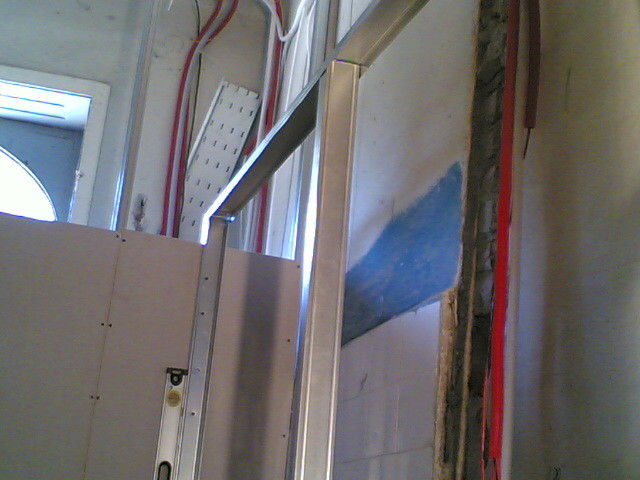

След като вече имаме долното и горното разположение на стената, от нас се иска само да го свържем със CW профили върху които се монтира и самият гипсокартон.
В краищата на стената /която изграждаме/ захващаме за вече съществуващитре стени по един CW профил като ги пъхаме в долния и горния UW профил. И Така поставяме профили на всеки 60 см. докато достигнеме края на стената.

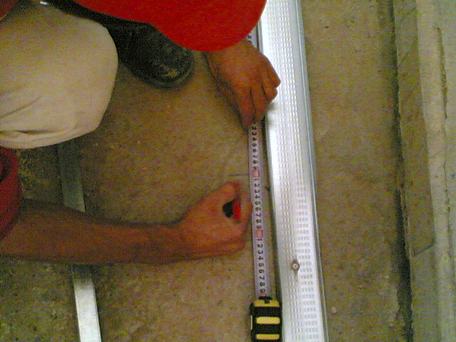

Предварително оразмеряване на всеки 60см. там от където ще започнеме монтирането на картона.
Проверка дали горния и долния UW профил са отвесни с помоща на вертикалния CW профил и нивелир. След като се убедим че е отвесен го закрепяме за съществуващата стена.
Нареждане на всички CW профили през 60см./вертикално/ по цялата дължина на стената.

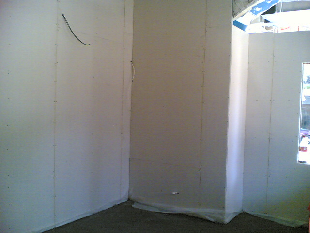

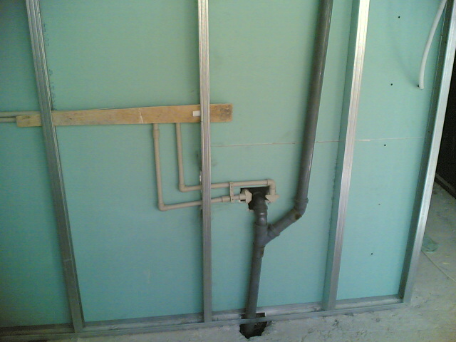

След като имаме вече конструкцията на стената започваме с монтирането на плочите гипскартон.
Едно от важните неща на което трябва да се обърне внимание е това че средните профили на плоскоста трябва да се проверят дали са на точното място преди да се захванат за плочата. В противен случай може да срещнете проблеми при затварянето от другата страна на стената, защото плочите от едната и другата страна трябва да са с разминати фуги.
Или по-просто обяснено: Ако от лицето тръгнете с поставяне на цял лист, то от гърба на стената/другата страна/ трябва да започнете с парче 60см.
Лице на стената започнато с цяла плоча.
гръб на стената. Тук затварянето трябва да започне с парче 60см. за да се получи разминаване на фугите.

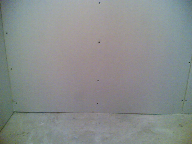

При вече монтирани плочи можем да пристъпим към фугирането.
По цялата дължина на фугата се залепя самозалепваща армираща лента както и в ъглите. Като при тях /ъглите/ се прегъва лентата та да залепне и за съществуващата преди това стена. Така се гарантира покриването на ъглите с лента и намалява риска за напукване. Фуго масата се нанася с маламашка поне 3 ръце за да се постигне идеално запълване на фугата и максимална гладкост. Ако след фугирането останат драскотини се прешкурва с шкурка , но не по малка от 180.
Ами общо взето е това. Ако има въпроси просто питайте. :)
Така трябва да изглежда стената преди фугирването.
