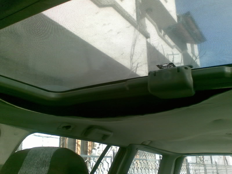

Тапицерията на тавана на колата ми се е разлепила .Дайте идея как може да се залепи или трябва да се сваля кората и да се претапицира цялата на ново .
Разлепила се е от към шибедаха

Плата е с тънък слой дунапрен, който от годините се е спекъл и е заприличал на сухар. Май няма лепило дето да хване докато тоя сухар е там.
На мен с автотапицерски плат ми излезе 90лв. 30 плата, 30 лепилото и 30 майстора, щото първия опит не успях да улуча лепилото и нема ти разправям от тая вафлена кора как се чисти спекъл Хелметекс.
BREAKER - специалист
Разлепват се и се скапват тавани които са били замърсени преди покупка от клиент(ТИ,АЗ,ТОЙ).Автоджамбазите почистват тавана с разни препарати ,които разлепват тавана и нищо вече не може да го направи да изглежда както по-преди(преди вноса),и през времето от почистването до покупката той не се скапва!Скапва се след известно време(2-3 сезона след като е продадена),и..............така!!! :shock:

какво лепило използва?
Видяло се е ,че ще се претапицира целия.Благодарско :wink: :wink: :wink:
velsi - Почетен майстор
Използва се Хелметекс. Аз скоро претапицирах корите на вратите.
panalov - специалист
Това лепило дали издържа на висока температура че лятото е яко жеги.Дали го има в по-големи разфасовки че в нета попадам само на канцеларска расфасовка.

Има подобно лепило на спрей :idea:
По лесно е за нанасяне :wink:
Хелметекс в най-различни разфасовки можеш да намериш под марката "Прома". Има даже в баки.
