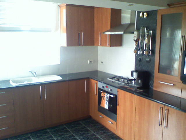

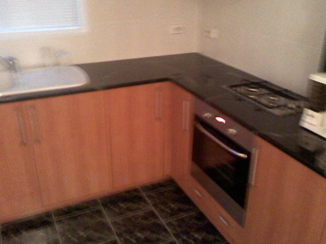

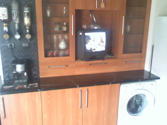

KokoDjambo написа:
Кухнята ни ,собствен дизайн проект и изработка
:2thumbs: Супер! Само ще си позволя една забележка: по-уместно би било в ъгъла да направиш цял ъглов шкаф от гледна точка на удобство, но така си преценил, така си направил :wink:

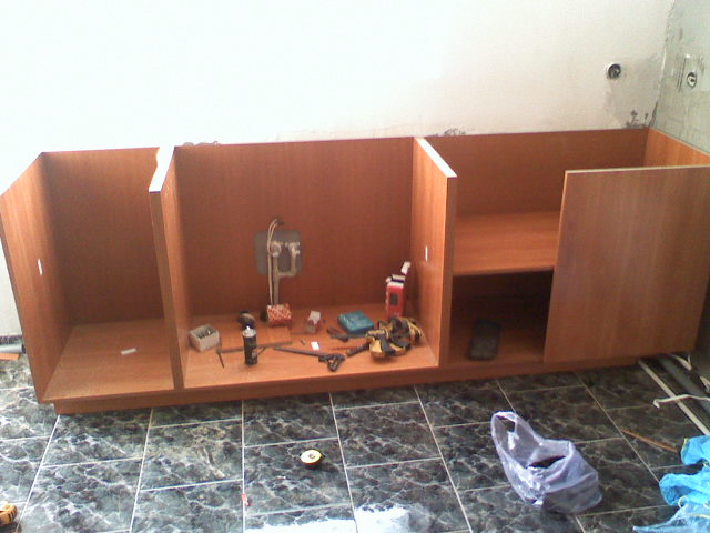

KokoDjambo - напреднал

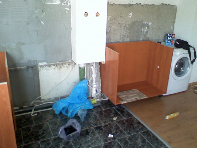

Правих я на порции :lol: .Като не се знаеше до каде ще доиде колоната ,която е в дясно на печката.Така че направих шкафовете по стената под прозореца първо и оставих това малкото от ляво на печката за последно.Доста сметки и чертежи бяха :roll: :lol:

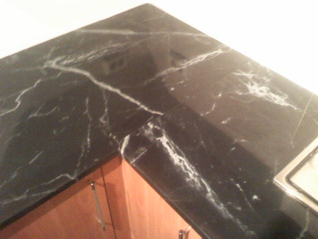

bisplus - специалист
Браво! И пак си сложил тая снимка дето не се вижда хубаво сглобката на плота.
:lol: Ок .Ето и зглобката

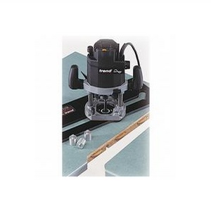

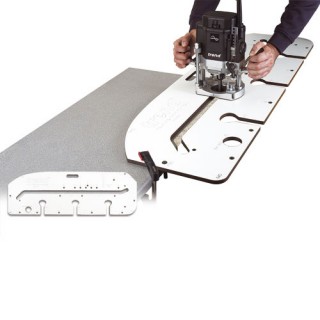

Eeeee браво! Това как го изряза така...някакъв шаблон ли си имаш? :?: :)
Да с шаблон и обер фреза се реже .Скоро щте пусна и снимки на шаблона
Spokoiniq - майстор
Не ти ли е високо абсорбатора?60 над котлон, до 70 над газ е нормата, но псни нещо да заври и задими яко и ще видиш колко не го улавя.
housedoktor - майстор
ето как :
шаблона се използва и за пристягащите болтове.нужен е 35мм водач за обер фрезата.Някъде бях споменал по темата във форума
Последна промяна от housedoktor на вт мар 24, 2009 7:45 pm, променено общо 1 път.
Spokoiniq - майстор
+отдолу канала за стегите
