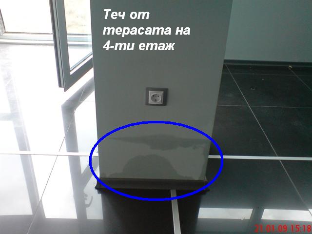

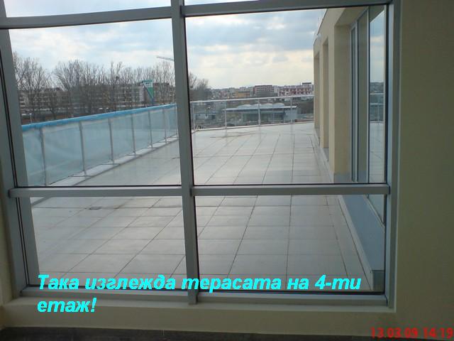

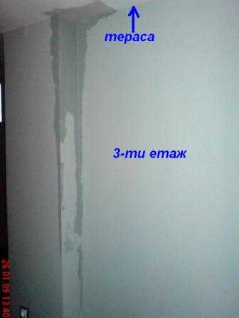

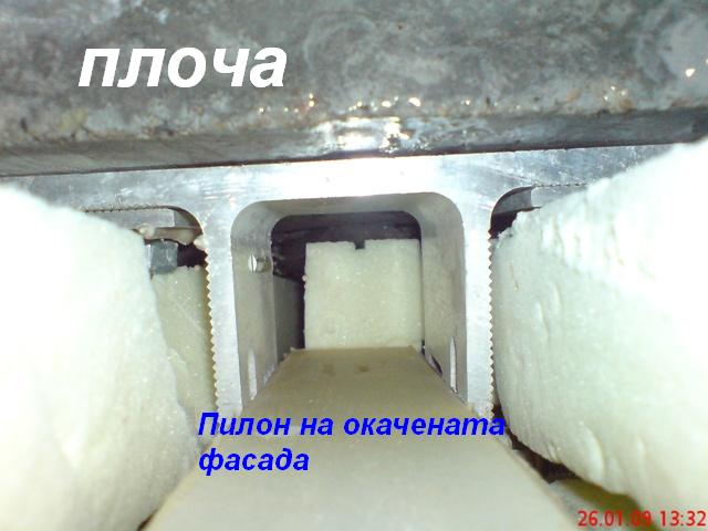

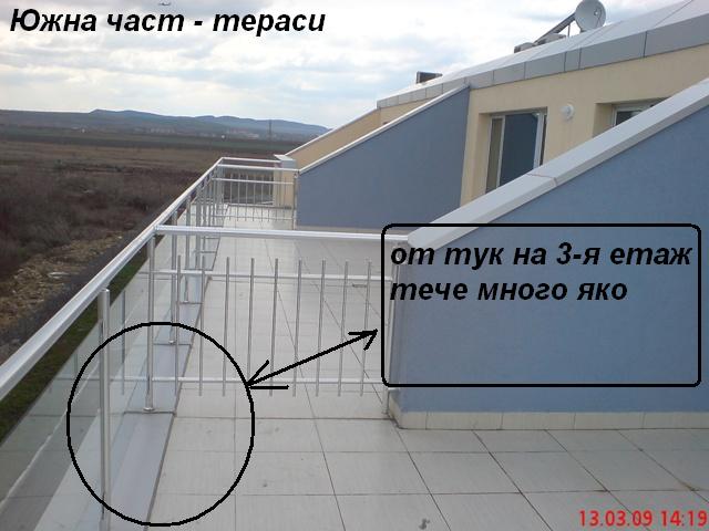

Имам голям проблем с една сграда. В прикачените файлове ще видите за какво става въпрос. Имаме окачена фасада, а отгоре на 4-я последен етаж е една голяма тераса. И като завали в един хубав ден, на 3-я етаж...че дори и на 2-я започва да се стича вода. Наредили сме кофи и парцали и гледаме с недоумение как се случва всичко това. Почти никой неможе да се досети откъде може да навлиза тази вода. Има няколко варианта: да минава през самите плочки или през почти изронения фугин, но пък веднага идва насреща другия момент че под тях има положена хидроизолация. Съмненията ни са, че при поставянето на окачената фасада са пробили самата изолация, а и плочата не е толкова издадена напред, че да се облива водата по външната част на фасата, а на практика тя се влива в самата сграда. Та мисълта ми е, дали си има някой на идея как може да се отремонтира или да се коригира всичко това по някакъв начин. Дори ако има насреща такъв специалист и може да помогне, може да се заеме със задачата.

Няма закономерност и не тече точно под сифона. Колоната, която е омокрена на практика през нея минава тръбата от сифона на единия апартамент, но тръбата е цяла 4м. и ВиК-то /който го е правил/ ме увери, че със сигурност не е от тръбата на сифона! Тече най-вече от вътрешната страна на фасадата и то само от южната страна. Имам чувството, че водата се събира събира и после започва да се отича от най-ниската точка на плочата. Понеже след, като спре дъжда продължава да се окапва 2 дни след това.

може да е от парапетите аз като монтирам не дупча каде ми падне

Снимка sam3 - дето е мокра колоната в долния край. Тази колона да не е облечена с гипсокартон? Поне от снимката така ми изглежда. А по въпроса защо тече, наистина ти трябва оглед на място от някой СПЕЦИАЛИСТ. Мисля че има няколко подобни човека и във форума. Проблечът е сложен и комплексен. Човекът трябва да разбира и от системите окачени фасади. Има ли подобен проблем при някой от твоите комшии? Би било странно само при теб да се е получило подобно нещо.

След като под плочките има хидроизолация, мисля, че проблема трябва да се търси в дейностите след поставянето на хидроизолацията и то тези свързани с пробиване при това не толкова по фасадни носещи елементи, колкото по плочите на сградата /такава дейност е и слагането на парапета/. Възможно е естествено и хидроизолацията да не е налепена добре /трябва да се презастъпва/. От съпоставката на снимки DSC00587.JPG и sam2.JPG излиза, че при поставянето на парапета са пробили хидроизолацията. Освен това този цокъл върху който е хванат парапета е по-висок и огражда терасата /демек при силен дъжд терасата е оградена и става малко езерце - дълбоко колкото наддига този цокъл/. Интересна е снимката на колоната с контакта. Ако е облечена с ГК, е възможно /макар и малко вероятно теча да е отгоре/ По-скоро ми се струва, че теча е откъм терасата /към която е отворена вратата. Виж наклона на плочките вън дали не е към въпросната колона.
И последно, мен ми се струва, че сградата е хотел. Това е и добре и зле. Щото наистина няма да се размине сериозното къртене /като начало плочките и замазките върху терасите/. Ако обаче е жилищна кооперация имаш сериозен проблем, щото всички ще трябва да вземат дейно участие, пък като е нова едва ли ще им се вадят пари.
Като се замисля, всъщност всички тераси, които са покривни за по-долните етажи ще трябва да се хидроизолират наново. Не виждам с какво окачената фасада ще попречи да се оправи проблема /пък и не мисля, че го е причинила/.
