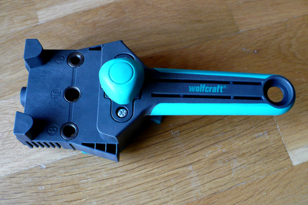

Моля подскажете начин за пробиване с ръчна бормашина точно (или почти) перпендикулярно на плоскостта, която пробивате. Поводът е пробиване на дървени плоскости, но същото важи и за пробиване на метали.
plamenhar - специалист
Някакъв водач,ако не става със станок.
wernis - специалист
С Диблачка също става , подвежда боргията в правилната посока....
griffin - майстор
Има един метод който само съм го виждал по филмчетата но не съм го ползвал.
Взимат се 2 парчета дърво, завиваш ги с винтове под 90 градуса и се получава триъгълник. Подпираш бургията на дървото, подпираш я с вътрешния ъгъл 90 на триъгълника който си сътворил преди това и пробиваш. Така бургията няма да ти бяха т.к ще гледаш да я присискаш към страните на тръгълника.
Лошото в случая е че ако имаш повечко дупки това се износва и трябва нов :-)

rap66 - специалист
nivanov написа:
Някои хора са мислили по темата вместо нас :>
Накой хора май не са мисливи :-D . Ако с това второто (tecmobil 200 - drilling aid) успееш да пробиеш дупка ... :? ще ти го подаря. Щото само ми се тьркаля из инструмента
evdoki - специалист
Може и така да е , но добре изглежда поне. Аз имам четвъртото и съм доволен, но се използва със стяга
