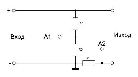

Интересува ме дали през тези аналогови входове на VM110 мога да измервам ток и напрежение (ерго електрическа мощност).
Характеристиките и диапазона на измерваните величини са:
- ток: DC, max 0-30 A;
- напрежение: max 0-48 V.

Напрежението го мери с делител на напрежение, защото май тази платка няма да понесе 48 волта.
Тока - пак мериш напрежение, но мериш пад на напрежение върху някакъв подходящ резистор.
По-натам си смяташ

можеш да сложиш шунтовия резистор през минуса на 48-те волта и на двата му края закачаш единия вход- това ти е сигнал за тока.
другия вход през делител на напрежение- довечера ще нахвърлям схемичка в къщи. Каква е цената на това чудо?

Ако използвам обикновен делител с два резистора R1 и R2, стойността на съпротивленията, ако искам да 'вкарам' Uизх (0-5),V при Uвх (0-48 ),V излизат:
(1). Uизх = Uвх.R2/(R1+R2), V, значи:
(2). 5/48 = R2/(R1+R2), -
За да определя точно стойностите ми трябва още едно уравнение, то идва от ограничението за контурният ток (Iизх) през R2 ли, т.е. през 'аналоговия вход' на платката, или:
(3). R2 = Uизх/Iизх, Om
На прав път ли съм :? ?
bobykafe - специалист
Да. Стойностите могат да се занижат малко, за да не ти оказва влияние тока през аналоговия вход.
В случая примерно R2= 90 kOhm , R3= 10 kOhm, R1 = 0.01 Ohm, като използваш описаното в документацията умножаване по 15 на втория вход.

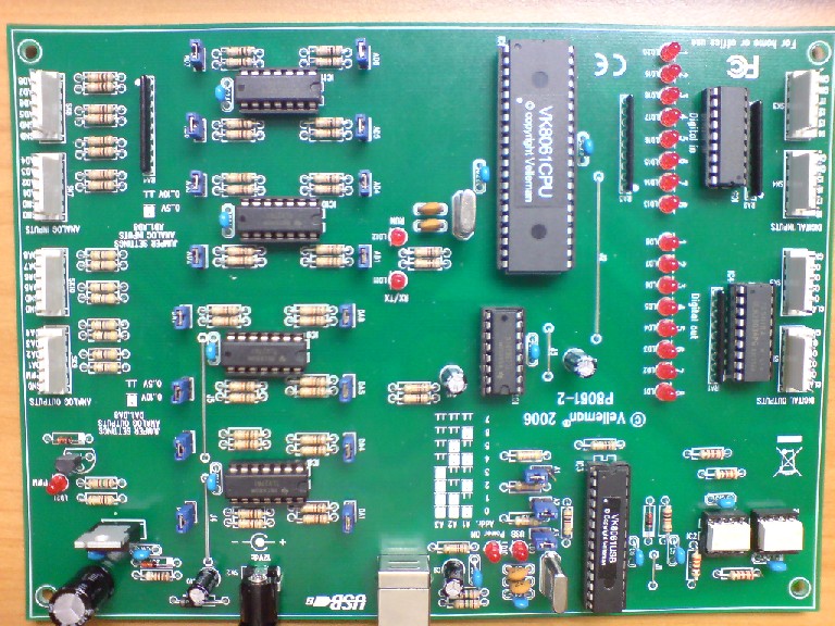

Напазарувах VM110, нашляпах и софта, но се оказа, че електрическа мощност трябва да се мери в два канала и този кит не може да свърши работа без допълнителни екстри.
Дойде ми на ум да използвам дигиталните изходи, за да превключвам аналоговия вход последователно към двете точки на мерене (меря ток и напрежение, тока е постоянен). Софтуeрните финтифлюшки са ми най-малкия проблем. Бях се засилил много в тая посока, докато не реших проблема Соломоновски, просто купих по-якия кит VM140, който има 8 аналогови входа и готово.
Тук PIC-a въобще не 'пали', ако няма външно захранване 12VDC, нестабилизирано, 300mA. Проблема идва от това, че в походно състояние, мога да осигуря захранване само от акумулатор. Не съм особено посветен, даже въобще, та са чудя ако захраня платката от акумулатор, ще бъде ли проблем :? .
Ето и снимка на сглобената вече платка на база PIC18F2550.
PIC18F2550
lenko71 - специалист
Извинявай ако нещо не съм разбрал ама тая платка не взима ли захранване през USB?
