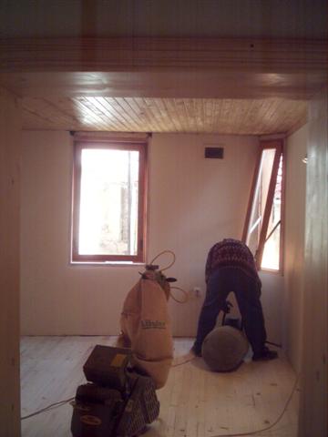

при циклене на паркета се вдига адски много прах
ние какво направихме
изкъртихме стария (щото беше лепен, пожелавам ти твоят да не е помирисал лепило, защото или ще спасиш само 1/3 или съвсем ще го изхвърлиш), наредиха ни го пак с лепене (щото бил много разнороден)съхна 1 седмица, изциклиха, намазаха с масло, съхна 2 седмици, олепихме го с 2 слоя найлон и боядисвахме смело (не с Пастело)
на стълбата сме се качвали и аз (50кг) и приятелят ми, и баща му и следи от стълба няма
нали говорим за стар сух та пресух паркет все пак
иначе рискуваш прясно боядисаните ти стени и таван да потъмнеят като след 2 години стоене
housedoktor - майстор
Добре екипирана фирма за циклене ще свърши работата безпрашно.Пода винаги е последен,в смисъл подовото покритие
