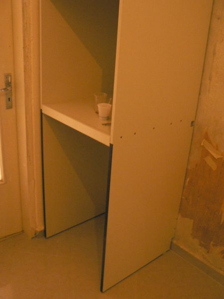

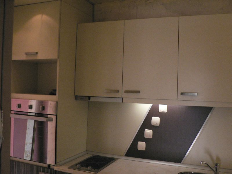

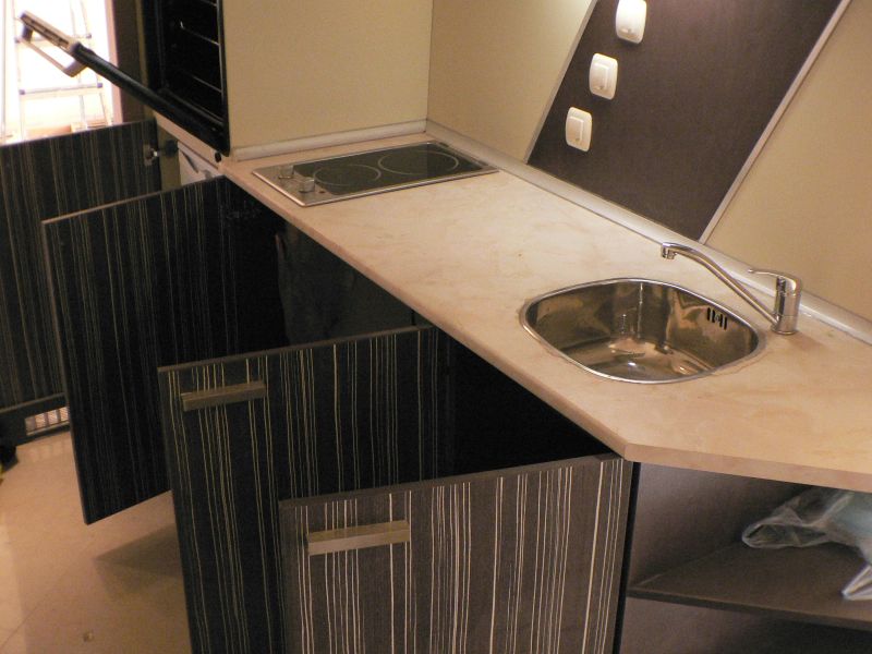

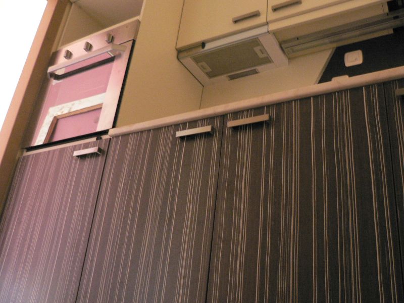

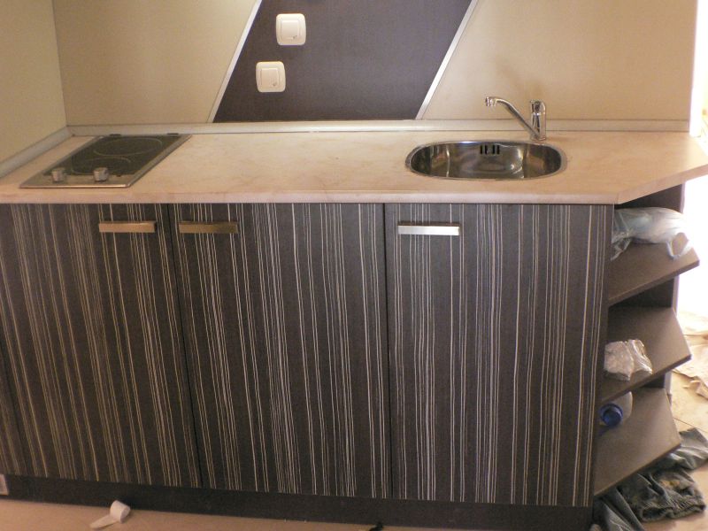

Много е трудно да я снимам тази кухня, а искам да я подложа на мнения. Направих я в коридора, а нямам специален фотоапарат. Ако можете да си наредите пъзела от парчетата - печете ме.

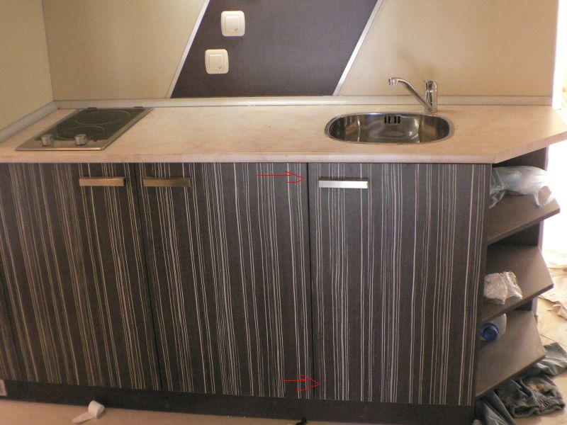

хубава е ,но според мене ъгловите лавици или ги скоси или ги заобли
ribnikolaevi - майстор
Те са си скосени, да ги скося още ли имаш предвид?
megaCom - напреднал
няма да те печем...ако ти е първа направена кухня,си се справил много добре,само центровай малко по добре вратичките...
Първата ми е. Бъди по-конкретен за центроването, моля те. Коя снимка имаш предвид?
megaCom - напреднал
тук
а другата врата е с обратен наклон :wink:

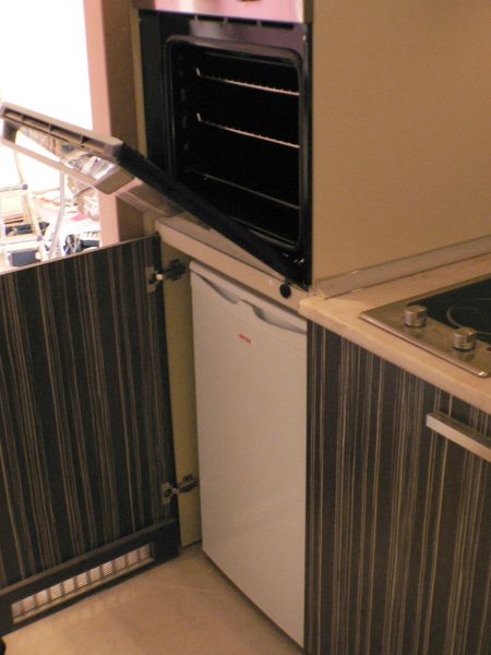

Приемам критиката. Между другото, под фурната има малък хладилник /не за вграждане поради ограничения бюджет/. Зад него има тръба с вентилатор и реле. При прегряване на пространството, релето трябва да включи вентилатора да смуче /досега не се е случило все още/.
Конструкцията на кухнята позволява да се сложи пералня под плота /не за вграждане/, има място и за съдомиялна, от малките.

megaCom - напреднал
добре си го замислил,само релето и вентелатора да си върщат добре работата...
п.с. за вратичките не беше критика,а съвет :wink:
Ще погледна утре дали си прав, но ако погледнеш песпективата на снимката - може и да е оптическа измама. Защото като съм там, не дразни. Но още веднъж ти благодаря, ще проверя!
Последна промяна от ribnikolaevi на пет мар 20, 2009 7:01 pm, променено общо 1 път.
megaCom - напреднал
приятел,не е оптическа измама,просто знам къде да търся грешките...но въпреки всичко пак казвам-добре си се справил :)
