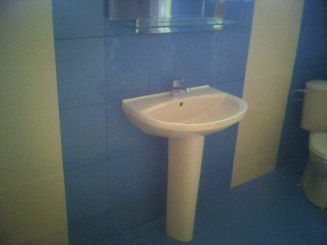

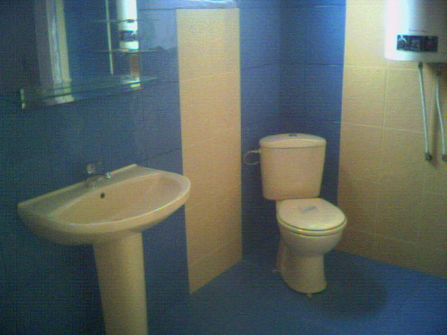

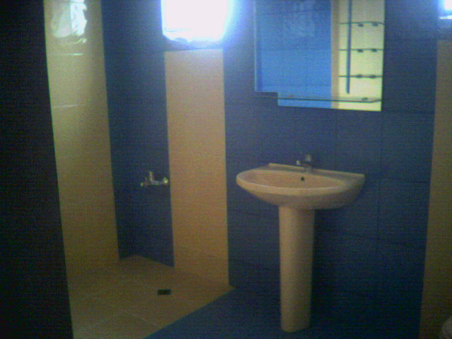

От месец почти е готова, но не ми е на зор и не знам кога ще довърша малкото неща, които останаха(трябва нова врата и прозорци, лампа над огледалото, стойка за душа, закачалка и други дреболии), затова няма да отлагам повече и ще ви покажа какво съм направил. На този линк може да видите темата с проекта - Какво ще кажете за тази наредба на плочките?.
Снимките в пълен размер, както и още снимки на готовата баня може да видите тук - линк. Малко снимки от работния процес - линк. Ще съм ви благодарен, ако оставите коментари, а особено благодарен ще съм на критики, забележки, лични виждания за промени и допълнения към сегашното положение. Спама е разрешен :wink: .

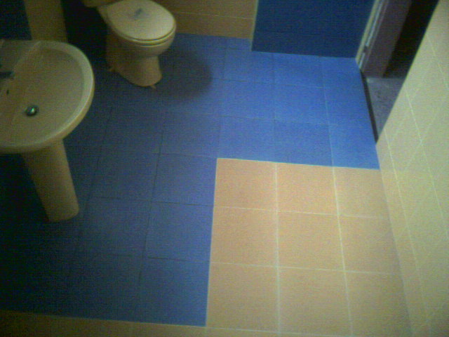

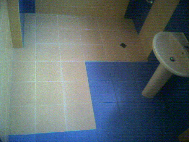

Фаянс и теракота 1 качество на KAI, серия уейви - разлика в размерите 1мм, почти на всяка плочка има един или няколко от посочените дефекти - драскотини, подутини и вдлъбнатини нетипични за релефа на серията, бели или черни точици запоени за глазурата. Оценката ми е - цветове много добри, якост добра, размери и визуално качество на покритието - зле.

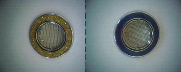

Хром-никелов сифон - под всякаква критика! Разлика в страните 3 мм. (9/8.7 см.) Тия хора чували ли са за квадрат :shock:
Вар, пясък, цимент - супер.
Теракол на Боро - бива, като за пръв контакт с такова нещо.
Гипскартон на таван и съпътстващи материали - времето ще покаже, засега ми направи впечатление, че доста от пакетите с материали си останаха почти пълни за 6 кв. таван. Няма малки разфасовки!
Водопроводни тръби на Nibco , залепващи се с лепило и тръби с алуминиева вложка към бойлер - засега добре.
Удължители и нипели, (съжалявам, че не мога да посоча фирма) - само около 5мм резба за снаждане - зле.
Тефлонова лента - понякога колкото и дебело и правилно да се навие, пак сълзи и с времето не спира, както е при кълчищата - много зле!
Фугин Ceresit CE 33 (ocean)- при постоянно мокра фуга се образува бял мухъл!?! WTF :shock: Не е като цимента, явно има нужда от допълнително покритие.
Санитарен фаянс на Видима - без забелжки засега.
Накратко - голяма част от материалите, които изпозвах са със занижено качество, а технологиите са такива, че да те накарат заради едно нещо да купиш поне още 2.

лява и дясна тонколона
жълта луна
синя луна
под
под

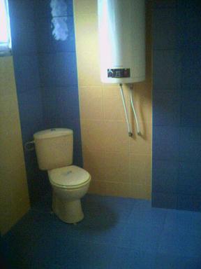

Всичко добре, ама защо остави изводите за бойлера толкова ниско?Хоризонтален не се събираше ли?

Според мен се е получило добре,но съм на мнение,че на бойлера мястото не е подходящо,а и изводите е добре да изолираш за по-сигурно. Инъче за фон цветовете са подбрани добре не е натрапчиво за окото. Упех!

Бойлера за тази баня беше купен още преди 12 години :lol: . Но така се стекоха нещата, чак сега му дойде времето. Точно до сегашните изводи има чупка от гипскартон, в която има тръба за канализация и още място за други тръби. След време смятам да преместя бойлера в избата и тръбите ще минат през там.

какви са тия връзки на бойлера , меки ли са?
silllveto - Майсторица
Доколкото виждам тръбите са ПВЦ. То верно, че бойлера разваля визията на банята, ама мястото според мен му е там - не може да го сложиш нито при душа, нито при мивката, нито над тоалетната.

Значи вместо да го местиш в избата вземи го запрати към терасата(ако е слънчева) така ще пестиш и ток... :-D
silllviya: То верно, че бойлера разваля визията на банята, ама мястото според мен му е там - не може да го сложиш нито при душа, нито при мивката.
Ама,че самопротиворечив коментар...:lol:
ronik,дръж си бойлера там пък нищо,че разваля визията на банята ти... :-D

Хубава е станала банята , доста. Подреждането- интересно .
Тия маркучи на бойлерът може да се скрият поне с две П- лайсни с цвят като плочките .
Ако вложиш малко труд , може да смениш само 2 плочки и да се изместят изводите нагоре .
Изглежда разправия , но е лесно всъщност , правим го постоянно .
Подобна операция даже струва точно 100лв. :-D
