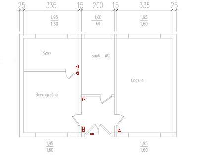

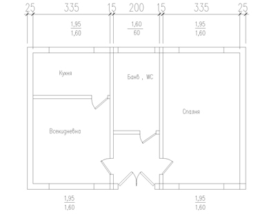

Здравейте, много ще дъда благодаряен да ми помогне някой специалист къде и какви датчици да положа и каква алармена система да сложа като цяло. Предварително да кажа няма да се свързва със СОД и имам сирена в метална кутия за целта. Прикачам архитектурното разпределене :)
EmoZ - специалист
Вземи си някаква спектра, или каквато намериш по-евтино. Кухнята и дневната ще ги обереш с един кабел, две зони. Входния е ясен - срещу вратата, този в спалнята е съвсем примерен, защото зависи къде и какви мебели ще разполагаш, а има и два прозореца, ако не можеш да ги хванеш с един, може да сложиш два на пирамида някъде по дългата стена, където и да е/са му/им изключи диода/ите, да не ти мига/т по цяла нощ. Клавиатурата е някъде до входната врата с нея обираш и мук-а (магнита на входа). Централата гледай да не е в коридора, намери и място някъде в спалнята.
Сирената я сложи където ще се чува най добре, а и злодея няма да има време да я достигне преди да се разпищи (прецени мястото спрямо входното време).
Начи до централата имаш един кабел от кухня и дневна, един кабел входен ПИР, един клавиатура и МУК, един за спалнята, и един за сирената.
Въпреки, че няма да се включваш в СОТ те съветвам да пуснеш и един допълнителен кабел до външната стена на кухнята примерно (ако централата е в спалнята), за да можеш ако някога решиш да се включиш, да можеш само да плеснеш предавателя, то между другото монтажа е най-скъпото удоволствие. Ааа да съобрази къде 'ше пуснеш свободния кабел за предавателя спрямо ориентацията на жилището.
Успех.
горе-долу така . . .

Благодаря ви много за добрия отговор. А отностно SMS известяването това заслужава ли си http://constructor.bg/shop/product_info ... 70d3338998 Датчиците които са на един кабел паралелно ли се свързват.
stefan_gb - специалист
С това не съм работил, има хубави блокове и JSM е вграден цената обаче е двоино от тази на това устриство.За датчиците да в паралел но на някои датчици напрмер на( Парадокс така мисля за марката )може да се наложи слагане на резистори кум датчиците....
lz1wvm - специалист
Колегата EmoZ ти каза че трябва да са на две отделни зони.Там няма паралелно или последователно.Ако искаш да са на една зона тогава се връзват на хоро :laola: -демек последователно.
П.С. и ако вратата ти е като на каубойски бар-сложи на двете врати МКД-та за да имаш време да стигнеш до клавиатурата
