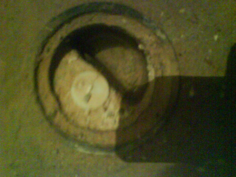

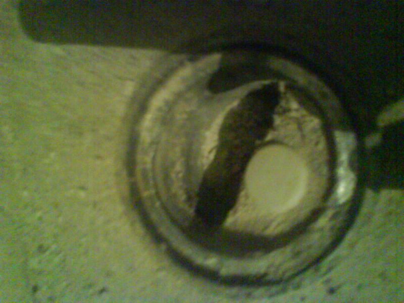

Почти завършваме банята, уж всичко е монтирано както трябва и майстора е препоръчан от доволни клиенти, а от известно време /откакто са налепени и плочките по пода/се разнася ужасната миризма на канал. Мъжа ми реши да шпаклова тавана/това го може :)/и се застоя повечко там, та за да издържи на миризмата, сипа вода в сифоните, те са 2 рогови на пода. Имаме и прозорец, проветрявахме, но резултата-нулев. Сега установяваме, че водата се оттича и се вижда дупка в сифона, т.е. не се образува воден затвор...да сменяваме сифоните ли, нещо с наклоните ли е проблема? чух че трябвало да имат клапа...честно казано тези са пластмасови и не видях някаква клапа към тях...как да се отървем от тая ужасна миризма?

Можеш ли да снимаш сифона отблизо.Да не би случайно да му е няма тапата. :?

Има два варианта според мен. При първия в сифона няма вода, тоест сифонът или наклонът не са правилните, при втория има вода, но когато се пусне водата от казанчето, сифонът "пресъхва", тоест се създава вакуум.

ще опитам да снимам довечера, но ме притеснява това което наблюдавам-изсипахме по 2 бутилки от литър и половина вода и в двата сифона на пода, а вода остана само на дъното и на двата, дупката през която водата изтича към тръбата остава открита, на мен ми се струва че трябва да е под водата, за да възпира миризмите, дали греша?

Ето рогов сифон
masterval - майстор
Старите сифони, като този на снимките, имат система против миризмата, че даже и тапичка върху отвора за почистване, а има нови модели, при които има вкарано пластмасово срязано конусообразно тяло, което изпълнява тази функция. Вероятно при монтажа на сифоните двете фунийки са заминали на боклука... Без тях все ще мирише. Виж в магазина за какво става въпрос и търси резерва, не знам има ги ли в продажба, но все нещо трябва да измислиш преди къртенето, нали :wink:

През почивните дни дойде в къщи познат, който ми даде съвет да се направят тези липсващи клапи на сифоните от тръба ф50, не знам какво ще излезе, но ще се види след като направим и този опит, иначе спасение от това чудо...
