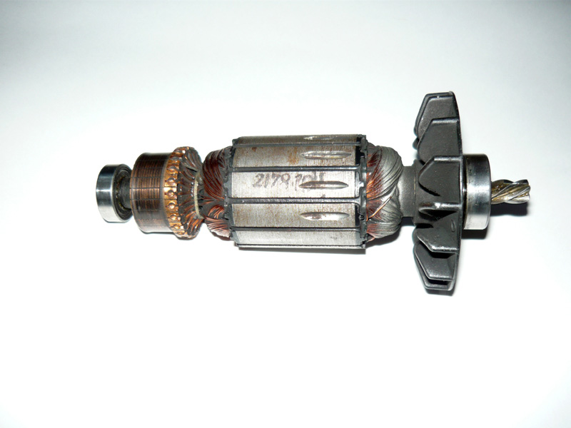

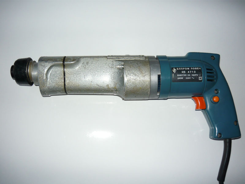

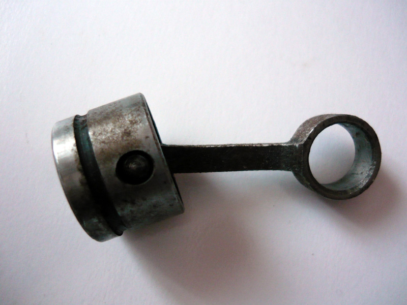

Здравейте!Ако някой може да даде информация относно показаните резервни части,ще съм ви благодарен.Показания ротор при работа,четките искрят.Налага се смяна със нов или с друг съвместим.Интересува ме от каде мога да намеря такъв.Роторът е от дрелка BZ16.Другата част е бутало от хилти ИТ4713 "Елпром Ловеч"Дали може да се намери ново,или на струг да се изработи същото и от какъв материал.(Буталото е челно пукнато)По-долу са и снимките. :prayer:
Ротор за дрелка Елпром Ловеч,моделът е BZ16
ИТ4713
Буталото
Отварял съм подобна дрелка , категорично в нея няма такова бутало. :evil:
Това е по- скоро , от Шкода 120л .
Колкото до роторът , ако това на третата снимка е той , изглежда здрав .
Сигурен ли си че точно той е повреден , а не статор , или предпазният термозащитен елемент в статора ?
Буталото не е от дрелка а от перфоратора показан на снимката.Дрелката не съм я снимал.За роторът може да си прав,4е проблема не е в него,но буталото е от перфоратор"ИТ4713"който е на снимката

Изв. се за буталото , вярно , че няма биелни лагери...

Буталото евентуално могат да ти го направят но пак не се знае колко ще работи с не оригиналното.
Много странен перфоратор :? задната част с ръкохватката е от дрелка Б10. С какъв захват са бургиите му.
Да, само изглежда. Погледни колектора, и износванията. :lol:
Прав си, сега го забелязвам...
Все пак ти си машинният инженер , а не аз . :prayer:

Може и да се гъбаркаш с мен, но такива колектори съм обработвал на струг. Престъргване, шлайфане, зачистване окъсяванията, и работят като нови.
За цената на ремонта на дрелката-не повече от 50лв.Тук в един ел. магазин ме ,,балникат,, че от Ловеч им доставят чисто нови ама по заявка-40лв. При положение че причината е ротора и ,,сьживя това куче,,-50лв са добре защото са много корави машини.А перфораторчето е сьс захват 12мм-има бетон бургия.плоськ кьртач и др. дето не ги знам за кво са.Забуталото-един кадьрен стругар ще го направи.Спешно ми е роторчето-на тия от магазина нещо не им вярвам
