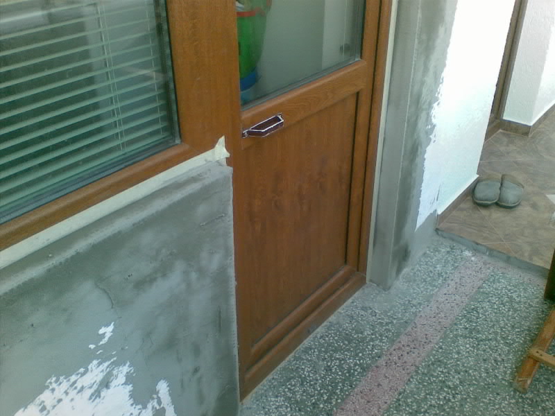

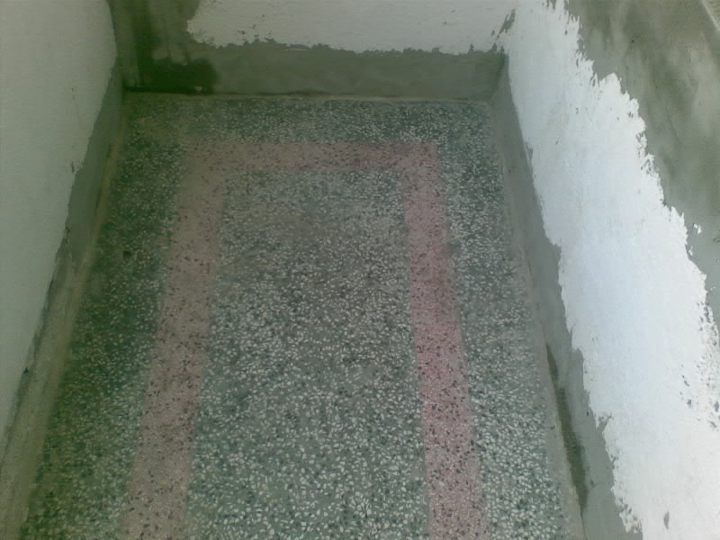

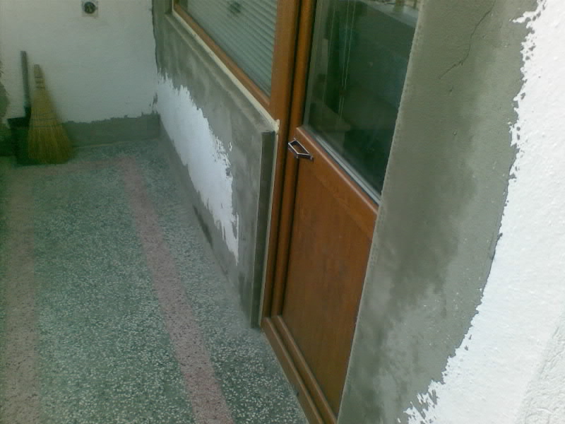

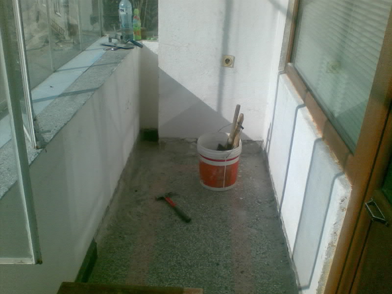

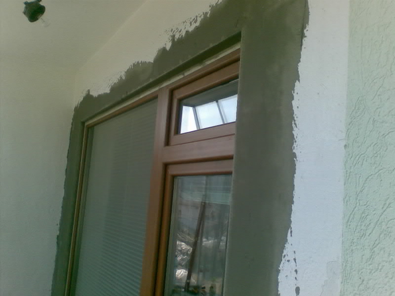

Времето се затопли и започнах да си ремонтирам незавършените работи в къщи .
Започнах с терасата на кухнята.

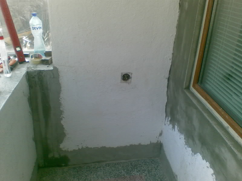

шпакловане и подготовка на основата
къртене на бетонен цокъл

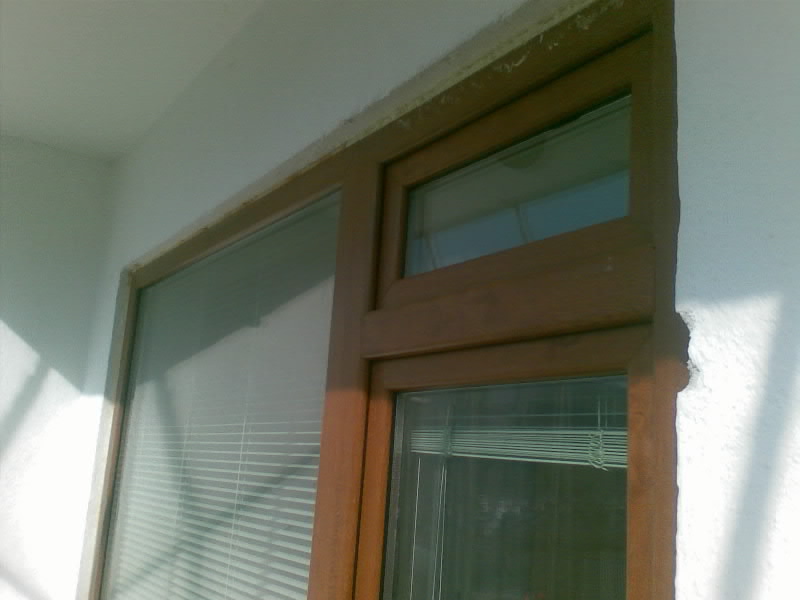

обръщане на прозорец с топлоизолация

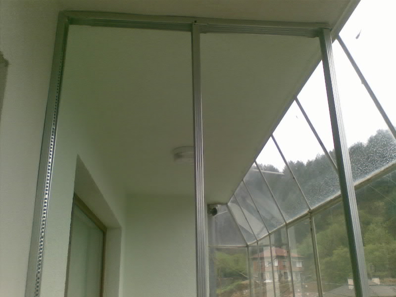

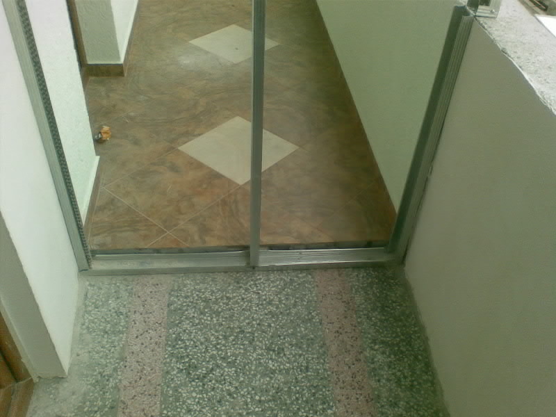

Продължавам с конструкцията за ГК
Конструкцията е готова

Затворих тази чупка на терасата ,че много ме дразнеше -само прах и паяци събираше

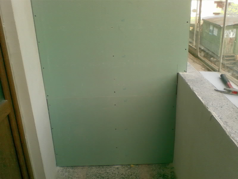

Стените са доста криви така ,че ще се шпаклова до като ми харесат

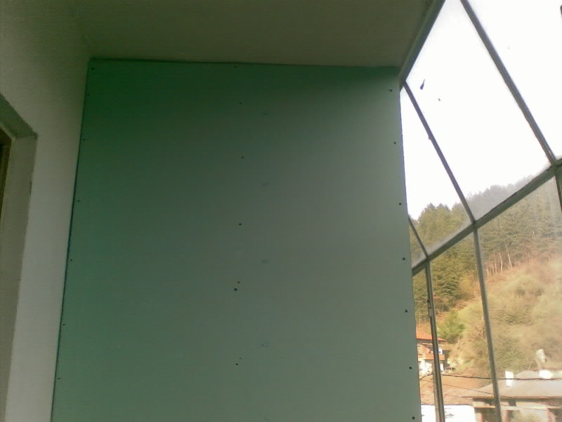

преградната стена е готова

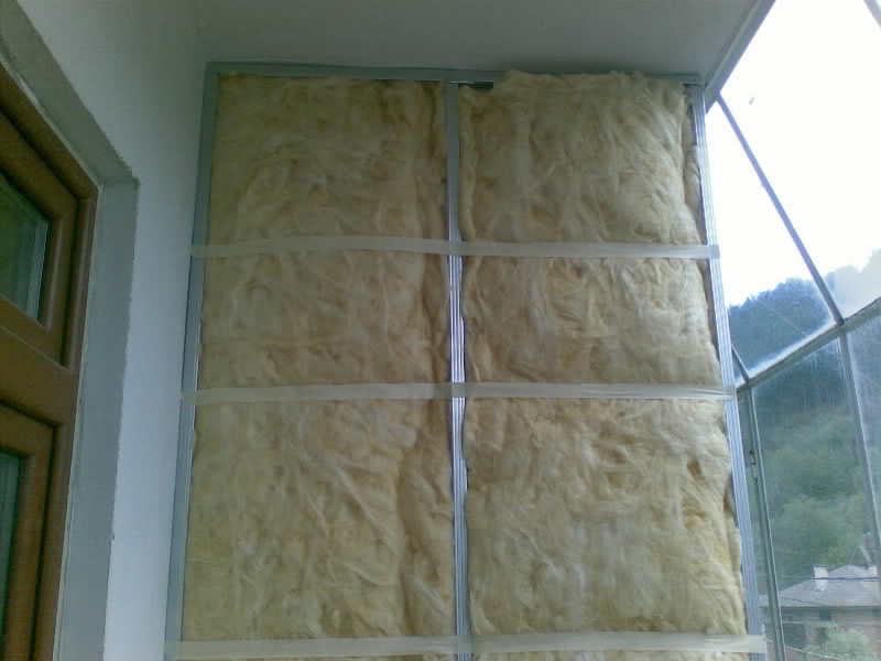

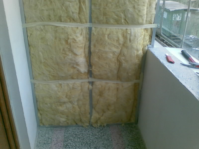

тарасата ще е остъклъна ,но в последния момент реших да е влагоустойчив ГК-Вързан поп мирно село
ватата е положена

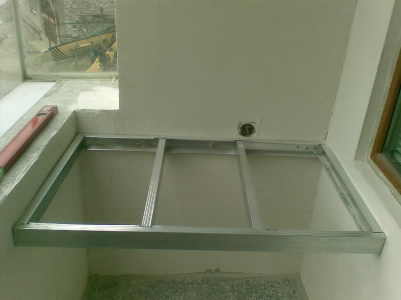

Конструкцията плота за готвене
panalov - специалист

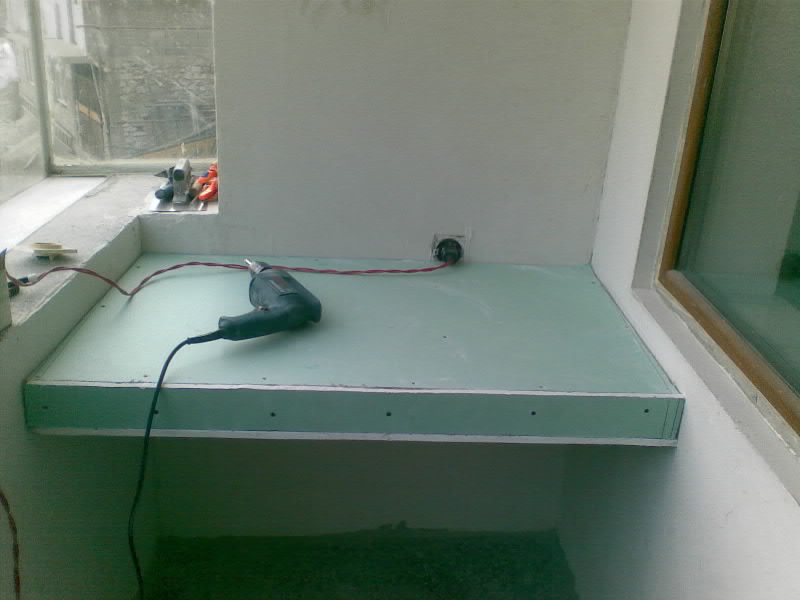

Плота също е готов.

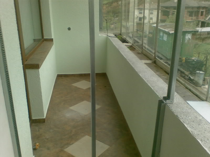

Сега искам съвети за плота.
Той е с размери 100/60 см но няма прави ъгли-единия диагонал е 114см а другия 118см.
Въпроса ми е как да редя плочките та да избегна видимо тази кривина.
Дали с 2 плочки 60/60см или по-малки като ги редя на диагонал .
Плота е готов за плочки.
Fortune - специалист
panalov написа:
Плота също е готов.
Според мен малки и по диагонал.
А контакта, няма ли да остане надолу?
ОК тогава на стената и тях ще трябва да ги редя на диагонал иначе няма да стои добе.
На пода също ще слагам плочки така, че и с това трябва да се съобразим .
За пода вариянта е същия или големи или малки по диагонал.
panalov написа:
В баните, когато размерът на подовите плочи е различен също са по диагонал, а на стените са прави и не стои зле. Между другото какво ще има на този плот.
Fortune написа:
panalov написа:
Съгласен съм с теб и моята баня е так направена ,но за това малко пространство някакси няма да стои добре .Незнам.
Сега си отивам в къщи и ще пробвам поне имам останали плочки .
Там ще се готви най -вече на скара
panalov написа:
Има също и едни плочи за стъпала, които са със заоблен край.
Друг вариант е директно да ти отрежат по размер някакъв плот от камък - размера не е голям и може да не излезе толкова скъпо.
Стефан - майстор
panalov написа:
Щом ще е скара, помисли предварително или за азпиратор, или някакъв купол с отвод навън за парите. Иначе рискуваш всичко да се усмърди на пържоли, шишчета, кебапчета и кюфтета :lol:
