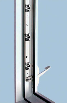

От лични наблюдения препоръчвам механизъм за комбинирано отваряне (по-долу съм показал), лесен за функциониране и от детска ръка. Относно дограмата - PVC е за предпочитане-изработва се и се монтира по-лесно, заради природата на самия материал, който, естествено, е по-мек и гъвкав от алуминия.
Ето и нещо полезно при избор на дограма.
Няма да е лошо да помислите и за обезопасяването на прозореца за сигурността на детенцето. След, като се спрете на вид механизъм, който да ви е по джоба и отговарящ на изискванията ви можете да проверите и за заключващи такива, осигуряващи безопасен режим за детето.
механизъм за комбинирано отваряне(по вертикалната и хоризонталната ос) с позиционираща блокировка срещу погрешно завъртане на дръжката позволява повдигане на крилото в правилната посока без необходимост от прилагане на голяма сила.
