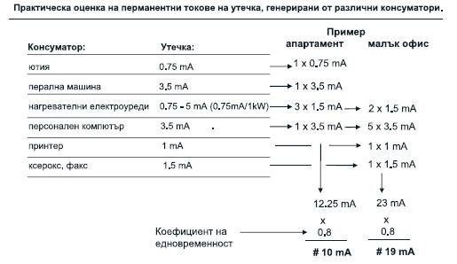

homealone - специалист
кухня с лампа с 2 крушки + бойлер +пералня + печка + хладилник. и един кабел излиза от кутията за една крушка на двора.
и как да разбера дали тази утечка е опасна. за мен свети ли фазомера си е опасно.
мога ли да го оправя.и това че не съм свързал кабела на лампите за заземяването с нищо голям проблем ли е?
(на останалите лампи не ми свети фазомера на корпуса на лампата)
estrogen - специалист
http://www.schneiderelectric.bg/bgnew/d ... tokovi.pdf
Ето го PDF документа посочен във една тема тук, прочети го там е посочено пораженията от електрическия ток и други полезни съвети отговаря на много въпроси и всеки които желае да предприеме някакъв ремонт или монтаж на ел.елененти е препоръчително да го прочете . А утечката може да се замери посредством мултимер , мултицет .
