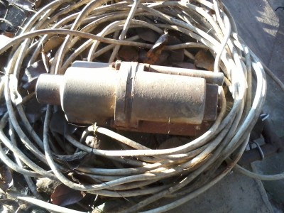

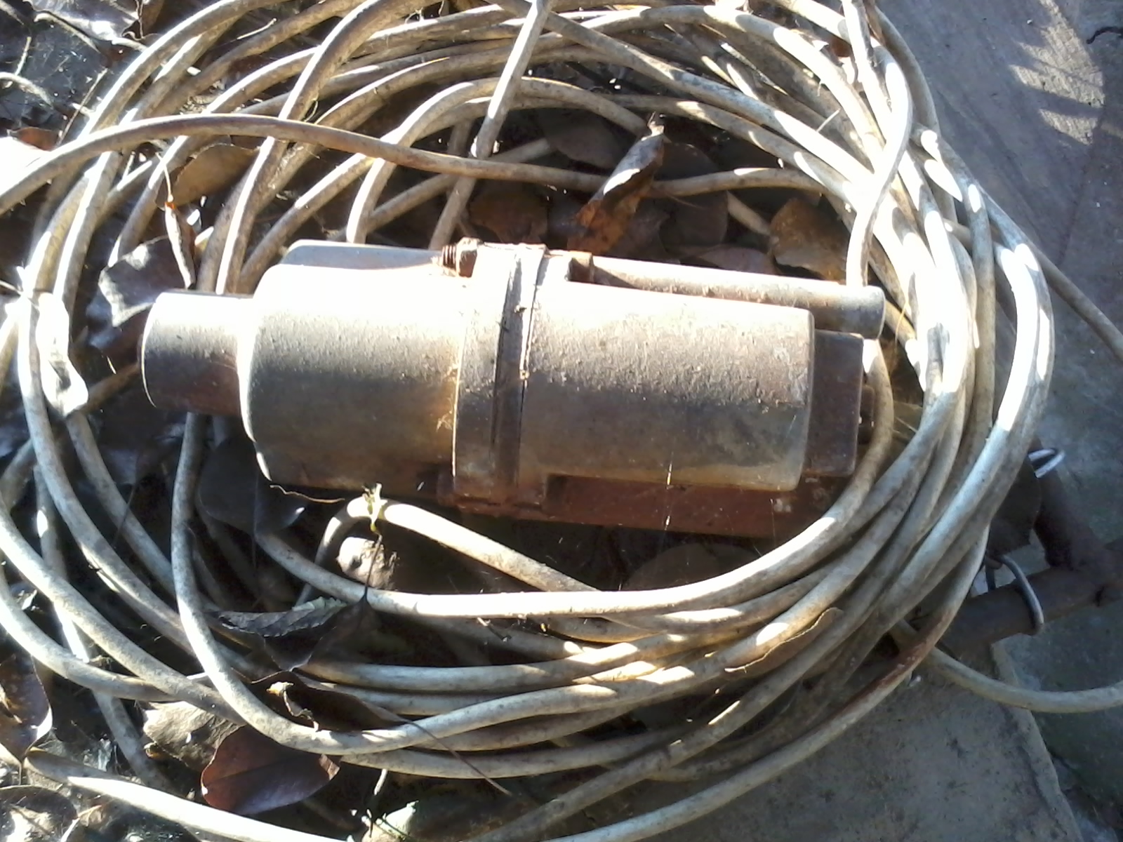

Здравейте,имам проблем с една помпа и бих искал да ми помогнете.Помпата е потопяема тип бибо.Въпроса ми е дали само с пресостат мога да я спирам без раширителен съд.Помпата се ползва за поливане на трева и миене на коли,но бунара е далеч от тях и трудно се спира.Тичам да спирам помпата то тече.Кажете и какъв пресостат оли друго решение без да е много скъпо.
aalio написа:Здравейте,имам проблем с една помпа и бих искал да ми помогнете.Помпата е потопяема тип бибо.Въпроса ми е дали само с пресостат мога да я спирам без раширителен съд.Помпата се ползва за поливане на трева и миене на коли,но бунара е далеч от тях и трудно се спира.Тичам да спирам помпата то тече.Кажете и какъв пресостат оли друго решение без да е много скъпо.Не става с пресостат , сложи си дистанционно , има такива на детски играчки с по две команди и са кодирани , работят на голямо растояние защото са на радиобхват ! Не монтирай нищо след помпата , водата трябва да тече свободно иначе гориш !
