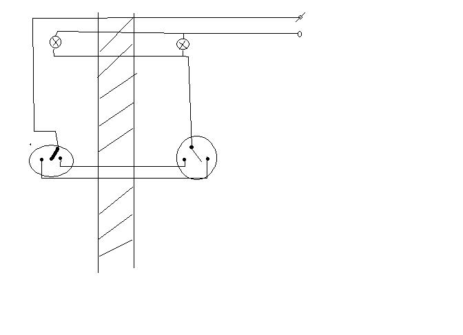

Здравейте искам да попитам, имам една лампа пред външната врата и изкам да си сложа още една вътре с друг ключ, който да може да гаси и двете крушки, за външната лампа вървят 2 кабела само-как да стане помогнете със схема нещо
danisaw - специалист
Ако съм те рзбрал правилно имаш нужда от дивиаторна схема,
като връзваш и втората лампа паралелно на първата.http://www.aagroup-bg.com/shemi.php?shemi=1
rulom - модератор
Ето набързо, това в средата е стената :
Успех !
