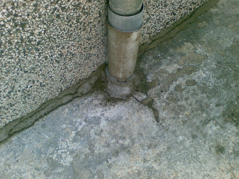

Хора, здравейте отново. Имам следния проблем. Къщата явно е с дренаж, защото олуците влизат в земята, но при този на снимката явно има проблем. В ъгъла на стаята вътре има влага. Мястото съвпада точно с това на вкопания в земята олук. Имате ли идея какво може да се е случило, сериозен проблем ли е и как може да се оправи?
Благодаря за помощта.

снимката беше с превишен размер, ето я...
олукът...

Това че улуците влизат в земята не означава, че къщата има дренаж, а означава, че има някаква тръбна разводка там. Това че Ви се е появила влага означава, че някъде тръбната разводка под земята се е компрометирала вече и е необходимо да се разкрие и отстрани проблема.

Защо не разкопаеш и ще видиш какъв е проблма.
Може да нямате дренаж, а просто улука да е вкаран в тръба под пътечката и от там водата да се отвежда на друго място.

Водостокът ти е разглобяем, за да може да се ревизира. Възможно е да имаш запушване от листа, птици, плъхове и т.н. Извади междинното парче, вкарай един маркуч и пусни силен дебит вода, за да видиш дали оттичането е нормално. Ако прелива, причината е ясна - опитай се да измъкнеш тапата с пружина.

Заставам зад мнението на hydro.
Запушване с листа или нещо друго е най-вероятната причина.
