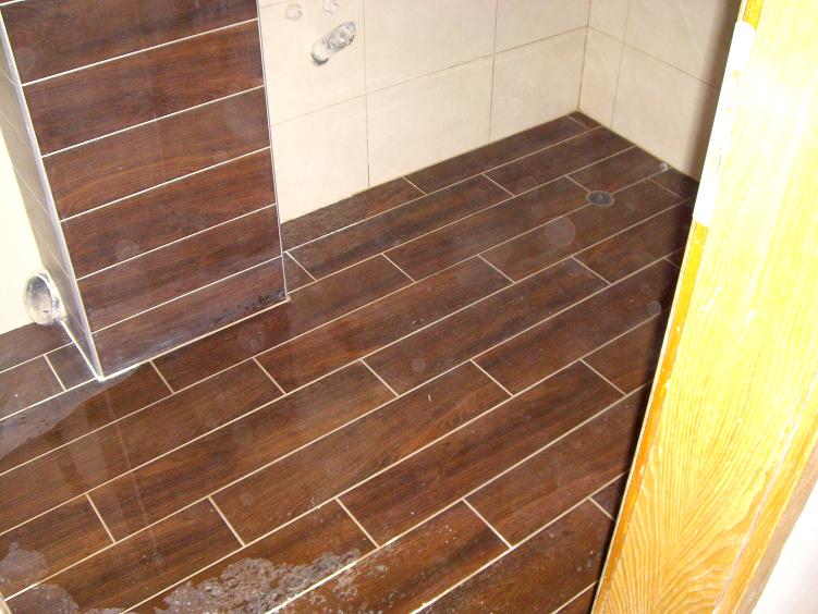

бояджията не ми пази труда :lol: :lol: :lol:
Dain - специалист
Готино,ама вземи импрегнирай тва дръво,да се не изметне,че ще почне да клопа.
bisplus - специалист

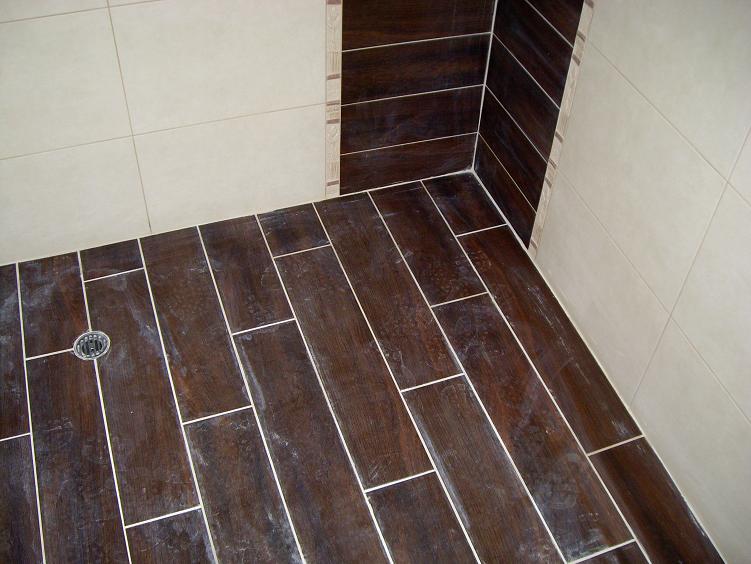

И по лошо съм виждал! Плочките са хубави и надявам се да сте се справили с наклона!
solo5 - майстор
и на мен много ми допадат такива плочки,
но банята ми е много малка и незнам дали ще стане наклона :?
Стелко - специалист

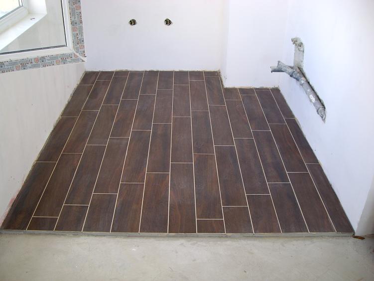

абе малко е зор с тези дългите за наклона ,имаше втори сифон който елиминирахме поради невъзможност да се дадат 2 наклона на толкова късо разстояние и при такова нареждане ,на което клиента изрично държеше
mim - специалист

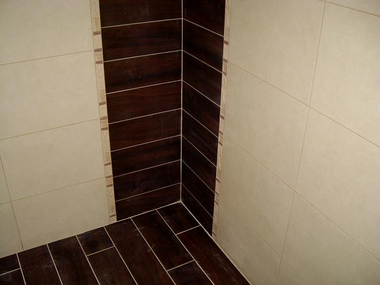

аз бих сложила бежова фуга на пода, ама вече сте го свършили :-D
merakliq - специалист
Колегата Dain както винаги е мноооого остроумен. Клиента ли е искал тази ужасна светла фуга? Между другото това не е ли калиброван гранитогрес?
Стелко - специалист
за фугата - по желание на клиента е, да бе това си е гранитогрес, много твърд и труден за работа, 1.2 см дебел, иначе размера добре си беше, а идеята за стъпаловидното нареждане дойде от кухнята, бе тези дизайнери все гледат да ни е трудно :)
кухня
