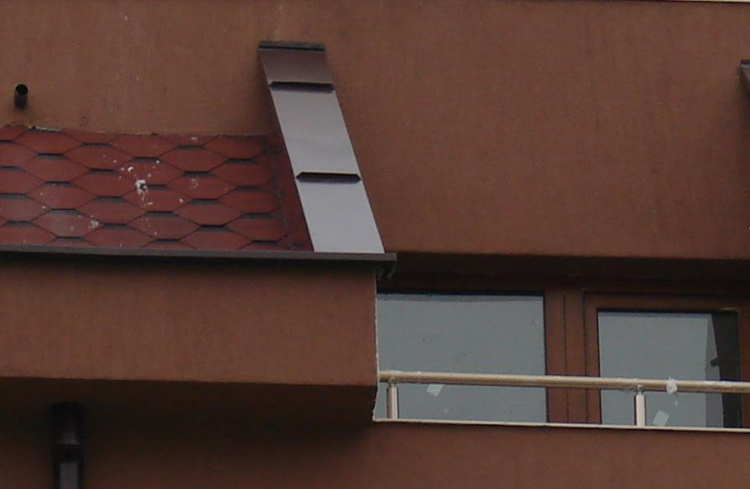

И сега по същество. Купихме си нов апартамент, с една тераса. Терасата има 2 проблема - няма покрив и има един...незнам как да го нарека...скос, който ми боде очите и искам да изкъртим. Ще пусна снимки да добиете представа за какво иде реч. Трябва да се изкърти почти до улука, след това скоса продължава в терасата на съседите. И тъй като те не искат да го къртят, ще трябва да къртим само от нашата страна. Въпроса ми е с какво стабилно ще е най-добре да се изгради козирката (тези прозрачните поликарбонови неща не са вариант)? Колко би ни изляло да се изкърти този скос и да се направи козирка на терасата? Самата тераса е 3кв.м. Става въпрос за Варна.

Ааааако става дума за това с ламаринената обшивка не го пипайте, че ше наводните сградата. Това си е неотменна част от покривната конструкция.
Пък и е толкова удобно, върху него да подпрете козирка...

Да, точно за него става дума. Ще го махнем, по скоро ще го смалим :-D Ламаринената обшивка ще се сложи пак, но скоса ще бъде по тесен.
А козирката както и да я подпрем, това скосеното място си е загуба на пространство и с един балкон си е направо престъпление. Този скос можеха да го направят доста по-тесен, достатъчен за улука, а на нас да сложат козирки. Да, но нямаше да е толкова "красиво" :evil:

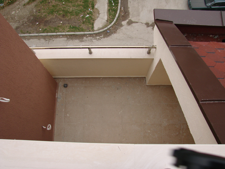

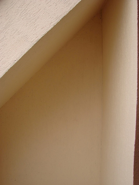

Ето прилагам още снимки, дано ви стане по ясно. И искам да поясня, че въпроса е до самото пространство - максимално да ползваме терасата. Този скос заема над 1/3 от терасата. :| Няма опция нито за сушилня, нито има къде да простирам. Още в началото бяхме питали строителите дали това нещо може да се махне, те бяха категорични, че може. Въпроса е, че не им се занимава сега.
Това е скоса, гледан от самата тераса.
А това е терасата, гледана от горния апартамент
Кои строители? Архитекта? Техническия? Кофражиста? Плочкаджията?
Pooh - майстор
Хора, не се бъзикайте с конструктивни елементи, да не се окаже, че трябва да плащате обезщетения на цял блок/кооперация! Как изобщо може да ви хрумва да бутате бетонни елементи бе?! Дали е удобно или не в случая няма, ама абсолютно никакво значение - това е носещ елемент и ако го пипнете подлежите на санкции, да не говоря. че застрашавате и човешки живот. А това, че "строителите" били казали, че няма проблем да се махне ... даже не искам да го коментирам - единственното лице, което може да се произнесе по този въпрос е конструкторът! Просто не мога да повярвам, че това дори се поставя на обсъждане!
