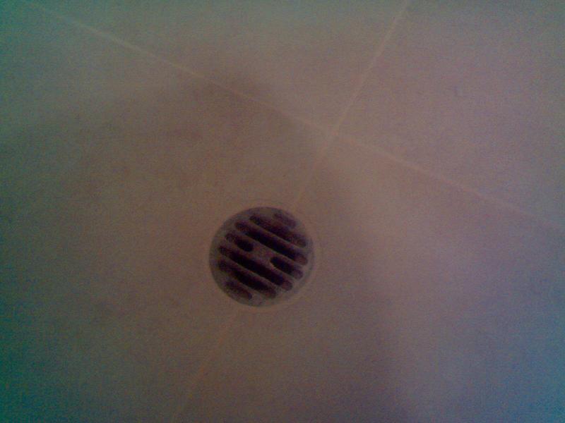

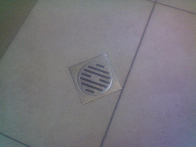

пускам 2 снимки на неправилно нареждане на плочките около сифона, изпълнението е мое ,желанието на клиента резултата ще бъде локвички около сифона

Кое е неправилно и защо ще се събира вода :? Обясни на лаиците, защото ми предстои да оборудвам и аз баня :)

Градски когато клиентите се запъват яко за точно определен начин на подреждане на плочките по пода, аз го убеждавам да се премести сифона , че да няма такива снимки после.Естествено преместването струва пари и то не малко :-D :-D :-D

Е аз не разбрах какво е проблемното...
solo5 - майстор
проблема е, че така сложен сифонът не може да се даде нужният наклон
:wink:
Стелко - специалист
идеята на собственичката е фугата да води навсякъде започва от антрето, където има пано на точно определено място, хола,кухнята,коридора и двете бани ,обясняваме че сифоните не са добре така, да ги изместим ама то като не разбираш ... и си останаха както дойдоха
LazarGanev - "Велик майстор"
А бе според мене не, че сифонът е грешно поставен, а теракотът е грешно поставен :-D . В тая връзка "чешмеджията" е винаги в "конфликт" с "плочкаджията", защото първият иска да постави сифонът там, където е най-удобно за оттичане на водата (например - в ъгъла, под душа), а вторият обикновено иска да е точно в средата на банята, защото е по-красиво. Във всички случаи е най-добре реденето на плочките да започне от сифона, като центърът му съвпадне с ъглите на 4-те първи плочки.
