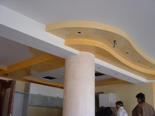

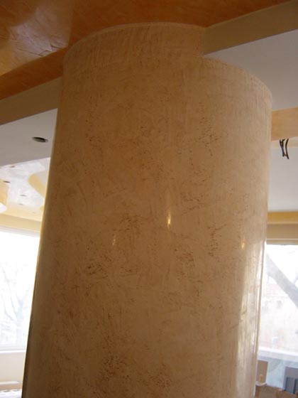

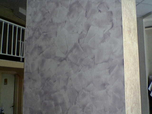

снимки на различни венециански мазилки или Stuco.

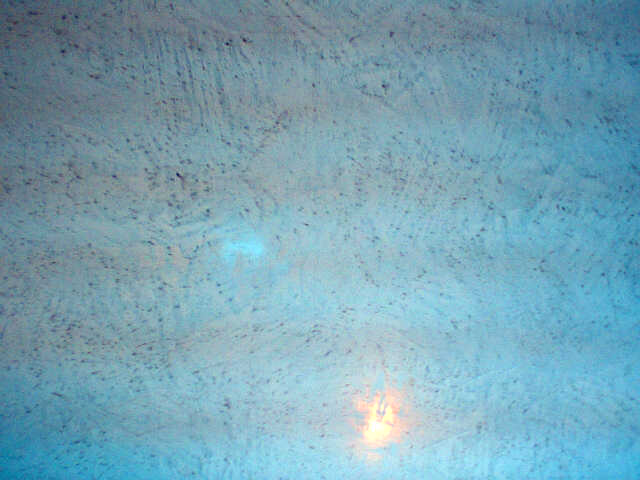

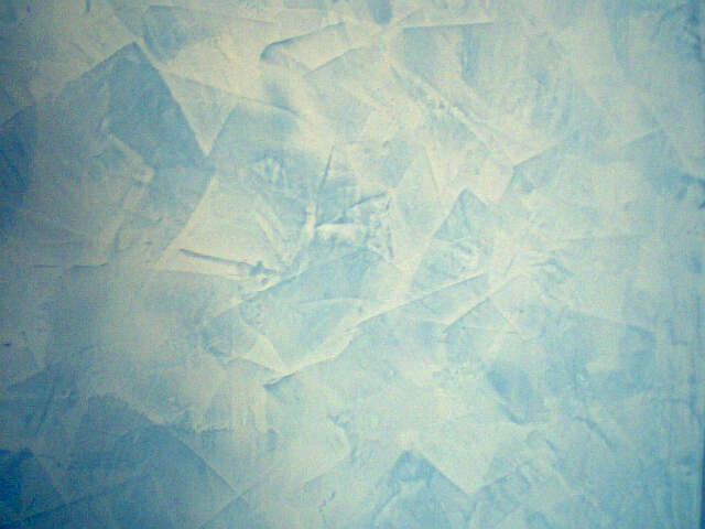

Има много фирми които го предлагат на българският пазар. За разлика от обикновенната шпакловка Stuco се нанася на 3 или повече ръце като стената или повърхноста върху която ще се нанася венециянската мазилка трябва да е идялно гладка, шпаклована и грундирана. След нанасянето на 3-ръце Stuco стената се полира със специална паста, която запечатва стената. Цената със изпълнението и материала варира от 35 до 80лв/м2.
ShpatulaStuhi 2.jpg (39.85 KиБ) Видяна 3516 пъти

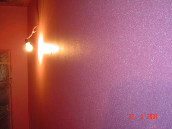

още снимки
Co4io antiko.jpg (39.4 KиБ) Видяна 3500 пъти

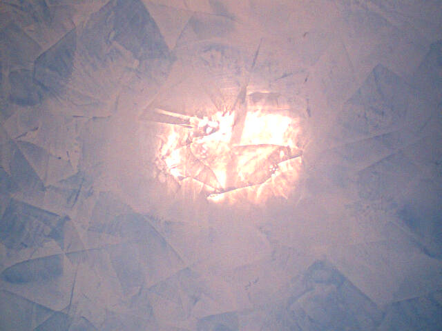

:arrow:
multi dekor.jpg (20.77 KиБ) Видяна 3484 пъти
