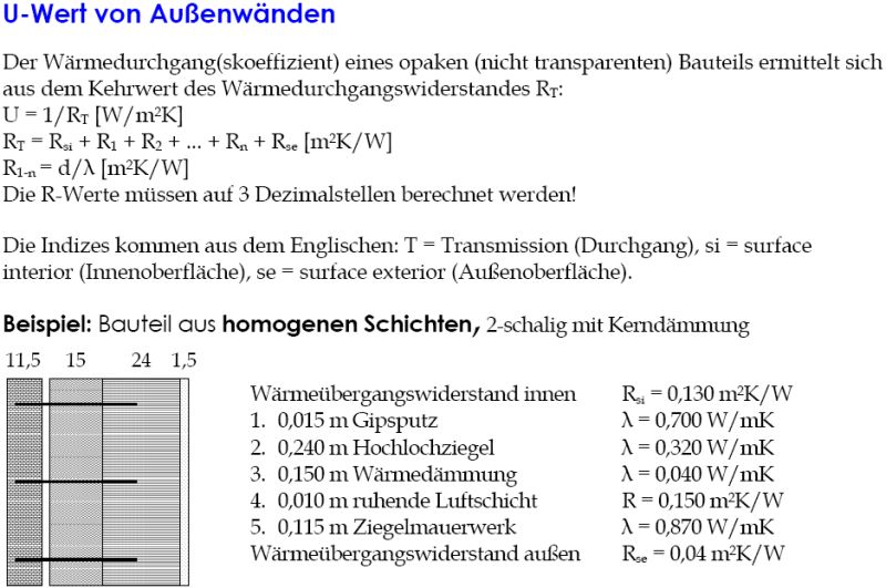

Снощи в темата за Неопор обещах да пусна тази кратка методика.
Позволявам си да отворя нова тема, а модераторите да и намерят подходящо място.
Пресмятане на Коефициента на топлопреминаване (К или U ) - W/(m2*K)
K = 1/Rk
Rk = 1/ALFAi + Rл + 1/ALFAe
1/ALFAi - съпротивление на топлопредаване на вътрешната повърхност на строителния елемент
1/ALFAe - съпротивление на топлопредаване на външната повърхност на строителния елемент
За ВЪНШНИ СТЕНИ (за под, таван, покрив са други):
1/ALFAi = 0.13
1/ALFAe = 0.04
Rл = Rл1+Rл2+Rл3+.....
Rл1 - термично съпротивление на първия слой, Rл2 е следващия слой и така нататък
Rл1=d1/ламбда1, Rл2=d2/ламбда2......
d - дебелината на слоя в метри
ламбда - коефициент на топлопроводимост на на съответния материал - W/(m*K).

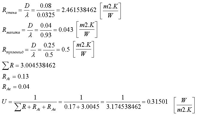

Ами сметни само до тук!
Rk = 1/0.13(ALFAi) + 0(Rл )+ 1/.04(ALFAe) =7.692307692
+ 0 + 25 =32.69230769
K = 1/32.69230769 (Rk) = 0.030588235
От тук нататък Rk само може да расте , защото няма отрицателни Rл , а когато Rk разте К пада , така че максималната стойност на К по тази формула е 0.030588235
За мен тази формула е АБСОЛЮТНО НЕВЯРНА!
По нея ако сложа един найлон за стена, ще има К по-малко от 0.030588235 :-D :-D :-D
8180 - майстор
Не обичам и избягвам АБСОЛЮТНИТЕ неща. :sad:
Rk = 1/ALFAi + Rл + 1/ALFAe = 0,13 + Rл +0,04 = 0,17 + Rл ........ :)
1/ALFAi = 0.13
1/ALFAe = 0.04
Допусках, че тук се литкаш, ама не можах да получа твойта цифра и си затраях.
Приятна вечер и да не смяташ цяла нощ, ей :)
Тани - модератор
:-D :-D :-D
а обвиняваш другите в заблуда!
дал си ми направо 1/коефицента , а не самия коефицент :-D
е не че аз се загледах де! Сега е по реално !
А за сметките цяла нощ - споко, аз съм мързелив човек и мразя да смятам! Та за това пресмятането на стена с 5 материала ми отнема 20 секунди! След това смяна на една от стойностите - 1 секунда до резултата! Та установих, че това U в таблицата е само за изолацията , но довечера ще правя по задълбочени анализи!

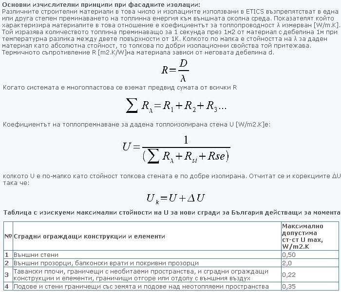

prascho - майстор
Предполагам, че Rsi и Rse отговарят на дадените два коефициена???
Последна промяна от prascho на съб апр 05, 2008 12:08 pm, променено общо 2 пъти.
prascho - майстор
Ако използвам графитен стиропор това ли се получава реално?? Какво е значението на коефициента на топлопреминава. Количеството топлина, което преминава през площ 1 м2 за една секунда при наличната дебелина и разлика в повърхностите 1 келвин ????????
Предполагам трябва да се добави и лепиления слой, като лепилото го дават с ламбда 0.8 но то е около 40% останалото е въздух и би трябвало крайния коефициент да падне!!
