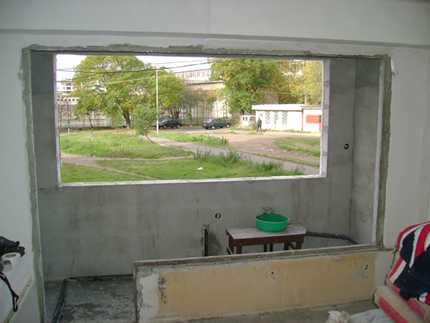

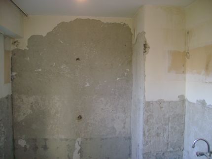

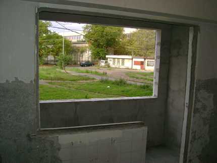

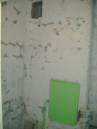

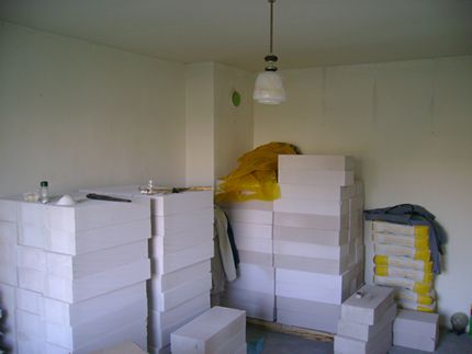

Здравейте ,колеги и колежки!След близо 9 месеца и аз вече имам какво да покажа от своя дом.Всъщност още не съм довършил всичко но пък вече живея тук и в общи линии може да се види това което съм направил.ще пусна някоя снимка ,за да се види началото...
така намерих къщата
това е хола
банята
бившата кухня

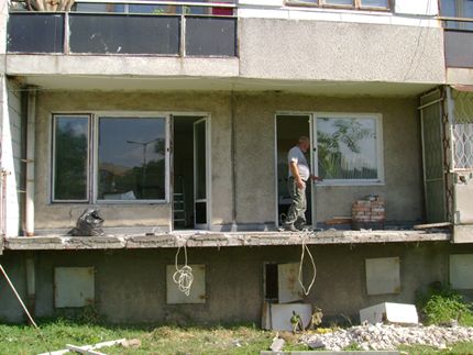

разбиването на терасата

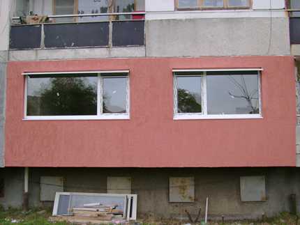

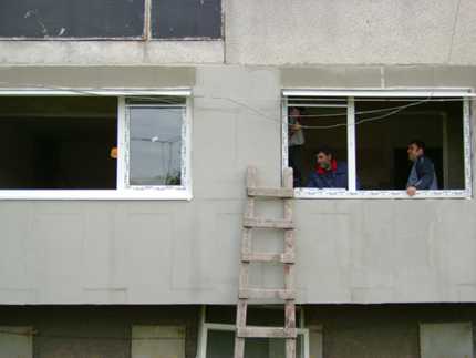

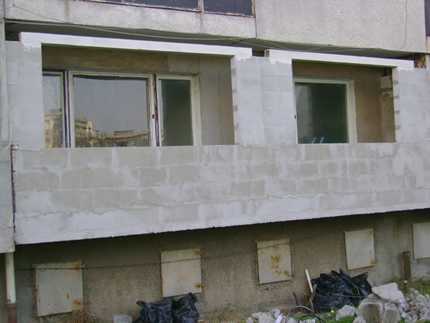

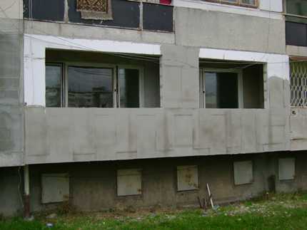

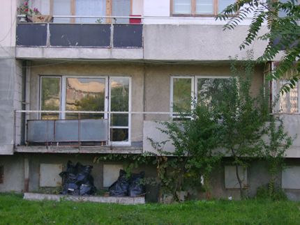

ще започна с градежа на терасата
donio_1 - специалист
още малкко
mitko414 - специалист
Аз бих сложил колонки под терасата, да не увисне след време, нямам вяра на тези плочи.
Предполагам, че не е късно да се свърши тази работа, но нека и някой специалист да си даде мнението (имам предвид дали е късно, а не дали има нужда от колони).
ами незнам дали е нужно ,защото панела е застъпен на повече от 2/3 навътре в стаята,но както казваш нека специалистите да кажат....
laki1968 - специалист
във всички случай е по добре да има 3 колонки,и не е късно да се сложат...може и без тях ако плочата е добра...ама и аз им нямам вяра на тия панели
Живея в панелен апартамент повече от 30 години. В момента вода, изсипана на терасата не се оттича, така, както беше в началото. Събира се в едния край -- ясен признак за провисване на плочата.
Това е причината да те съветвам за колони, няма да ти е приятно например след 5-6 години да ти се появи вертикална фуга на стената, където е снадката.
Апартамента си е твой, ти решаваш.
Както се казва "you were warned" (бяхте предупредени).
sasooooooooo - "специалист"
Добре, ама тази тераса ако беше на третия етаж, как ще сложи на комшията от долу колонки? А конструктияно са едни и същи, дали на първи или трети етаж. Не, че съм против колонки, просто разсъждавам.
