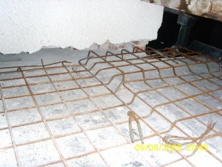

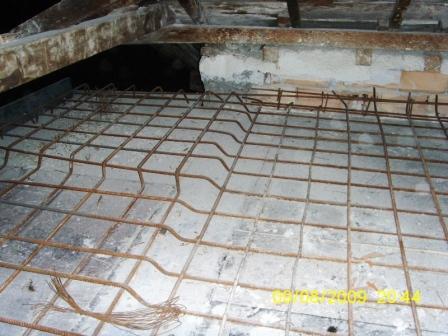

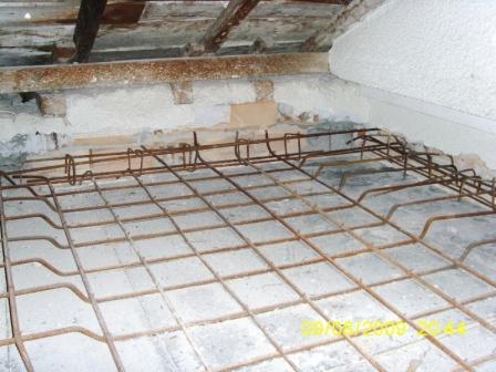

Една малка задачка закачка - така поставена арматурата правилно ли е и нещо допълнително трябва ли да и правя. Тази вечер я заварих на 6 места за арматура на съществуваща плоча.
Отдолу помещението ще бъде кухня, а размерите на плочата ще е 2,60х2,90м. Арматурните железа са Ф10 оребрени и са през 15см. На снимка 2620 най-вдясно ще има колона с размери 35х25см. Вкопаването в стените е 15см. Друго като информация ако требе питайте :-D

Сложи фиксатори , демек подложи нещо 2 см насекъде.
викни арматурист да огледа подпирането отдолу , и направи горна/долна , не знам повече , понеже заспивам .
Това е зле .
Мн. зле.

Много си е добре армировката можеш да лееш смело, за тази квадратура даже е много амратурата можеше и с Ф8 да минеш, но и аз съм на принципа да има повече .
От много глава не боли.

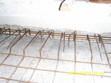

Фиксатори ще има само че още е рано да ги слагам. Отдолу съм подпрял с хюнибеци и доста стабилни греди - укрепен е отстрани за да не се "плъзне" целия кофраж. Колоната мисля да я лея на части - малко по малко за да не ми се изсипе както долната :sad: . Притеснява ме частта на снимка 2617 че е само с горна армировка - мисля да сложа през 30см по едно желязце. А за тези "усилители" (дето им се вика) заварил съм ги към старата плоча, но са 6 на брой не са ли малко, а за други няма къде да заварям. Да пробия няколко дупки и да набия железа? Давайте мнения, че скоро ще лея, че ми писнаха тия ремонти :evil: искам мастика с рапани на теферич а не арматура и бетон.

Долната армировка не стига до опорите.Когато се огъват пръти ,половината се оставят прави до опората ,а другата половина се огъват.
kuuuuuul - майстор
Tази армировка смятал ли я е някой или ти си я измислил,прави железа трябва да имаш навсякъде,непременно се консултирай със специалист.А защо изобщо ти е трябвал този бетон?
