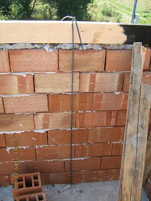

Здравейте, Искам да питам някой правил ли е надзид без пояс. Дали не сгрешихме понеже направихме нашия надзид без пояси. Висок е 1 метър. Вързан е с Ф6 през 2 метра от плочата заедно с дървената греда. А бетон сме сложили над прозорците и балконската врата. Моля да ме извините ако не съм задала точно въпроса! Ще прикача снимки за да стане по -ясно какво точно имам в предвид.

повечето селски къщи са така..........споко :)
zdravko_dimitrov1986 - специалист
По добре щеше да е с пояс, но и така става щом сте го направили вече.

снимка

parvev - специалист
spaskashv написа:
Ето малко снимки от конструкцията.
не виждам снимки ,не вярвам сам при мен да не се виждат.

Пояс се прави на единичк, но всякакви изпълнение съм виждал така че...................
Под поповете подложки що няма.а и дървенията обработвана ли е с безир.

Гредите частично са обработени с обработено масло така ни посъветваха че е най-евтино и ефективно срещу дървояди.

Доста съм притеснена от факта, че надзида ни е без пояси и не продължихме колоните . Когато го правиха майсторите ни казаха, че е възможно и така да се изпълни и ние приехме предложението без да се замислим, че ще имаме последствия. Сега изпълнено по този начин не зная дали е достатъчно стабилно. Но т.к. вече изпълнението е факт не ни остава нищо друго освен да помисим как да се справим с проблема. Моля всеки, който може да даде съвет да ми пише. Как най - сигурно може да се укрепи надзида? Едната идея на техническия ни надзор/който за съжаление не беше на обекта когато правихме надзида/ беше с метални планки и дюбели забити както в зида така и в плочата. Или армиране на стената и след това бетониране.
Късно ли е вече да се развали сегашният надзид пи да се направи наново - както трябва.
Въпрос - лежащите столици как са свързани със зидарията - само на някакъв разтвор виждам и с нещо е превързана. Обясни моля те подробно. Дай и още някоя снимка.
Варианти има доста, но кой да е се незнае.
Главното е до къде е направен покривът в момента.
Поздрави.
