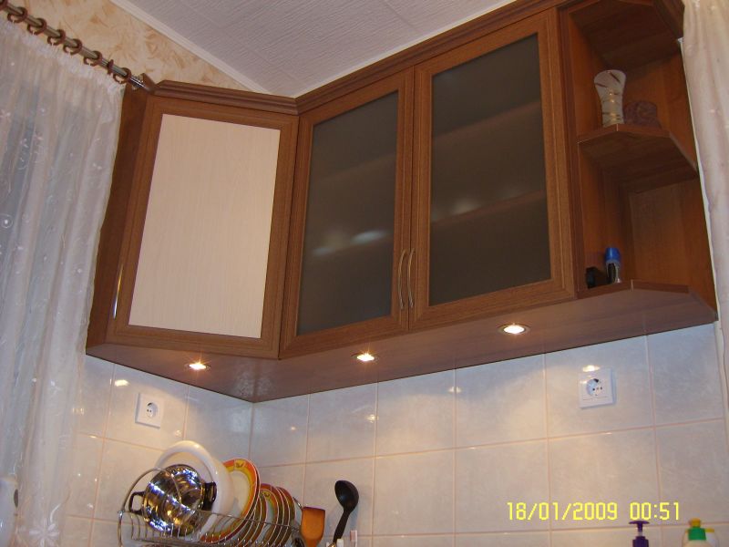

нещо подобно ли?
megaCom написа:
нещо подобно ли?
Абсолютно за това става въпрос.

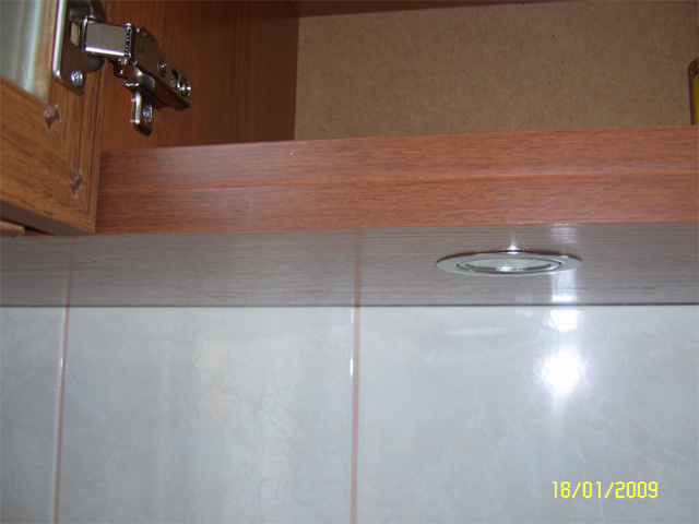

Дали може и една снимка вътре в шкафовете.
Чудя се вътре дали пречат много луничките и как да ги обезопася?
shadowman - майстор
На тия луни кабелите са в шкафа и трябва да са изолирани много добре за да не стане някой сакътлък. Има едно триъгълни (като ня снимката) които са по скъпи ама са "облечени" отвсякъде.
Или взимаш подобни капаци за съответната луна, главно за да се предотварти съкътлъка.
megaCom - напреднал
шкафа е с двойно дъно,с прорязани канали за кабелите между двете плоскости
piron45 - майстор
Щом сега ще го правиш защо не си сложиш светодиодни лунички. Има ги и на ниско напрежение / 24V/ и на 220V, като арматурата за тях можеш да си избереш каквато ти харесва. И с топла или неутрална светлина, които се доближават до обикновената крушка. За скриване на кабелите може да използваш подходящ кабелен канал PVC .
chapara - майстор
Перфектно осветява плота :wink:
