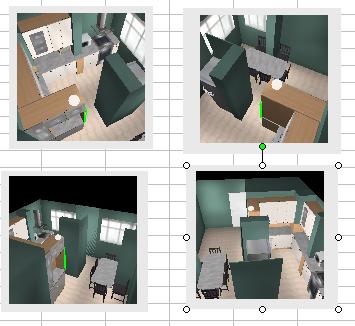

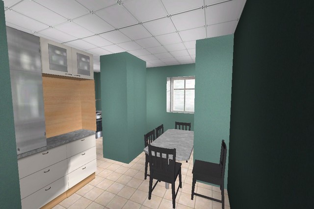

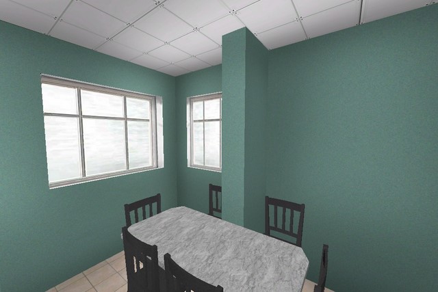

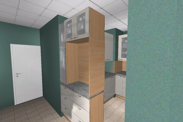

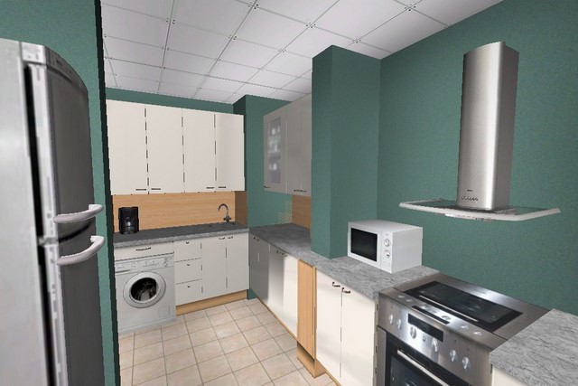

Здравейте, измислил съм следния примерен вариант за кухнята ни(след една седмица мъки на една програма :)).Моля кажете си мнението за проекта. Жилището е панелно, помещението е трапезария с бокс като мисля да избия стеничката под прозореца към терасата, така че да мога да сложа там готварската печка. Хладилника също мисля да го изнеса на терасата както се вижда на една от снимките. От другата страна (т.е. в трапезарията), смятам да използвам стеничката под прозереца и върху нея да сложа плот така че да се получи кухненска маса. В ъгъла до вратата на кухнята смятам да сложа диван с малка холна масичка (но това не е изобразено на проекта понеже на тая програма няма такива екстри).По този начин направена кухнята мисля да съчетая кухненски бокс, трапезария и хол. Вие какво мислите, трябва ли нещо да добавя или премахна и дали е удачен този вариант?
В същото време смятам да сменям и вратата на кухнята и не знам кое трябва да е първо - вратата или подовата настилка :?:
В никакъв случай не можеш така да разделяш хора които се хранят.
И аз като теб не съм много съгласен че хората не бива да се разделят така, но в една от темите във форума четох че тези стенички са носещи и честно да си кажа не ми се правят експерименти да я бутам. А по принцип сме 4 членно семейство и този проблемен стол не ми е нужен.
Я обърни помещението "с главата надолу". Организирай кухнята във вътрешния край, а хората лежащи и седящи във външния. Покрай прозорци много по-добре се развиват кътове и дейности. Вездесъщият телевизор посред, а обслужващото - кухня, във вертикал по стените, на тъмно.

Според мен нефункционално е организиран къта за готвене - много ти е далеч мивката.
Ако можеш да сложиш възможно най-близо: мивка, печка и хладилник, ще ти е много по-удобно.

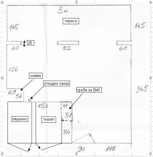

На мен също ми се иска да е нещо по нетрадиционно, но не знам доколко мога да разчитам на издръжливостта на терасата. А колкото до изглед отгоре прилагам само чертежа защото опитах всичко ама като картинка не мога да го докарам.
Само така успях да го докарам. :sad:

пробвай да сложиш кухненското до прозореца а масата на най-просторното място
все пак повече време ще сте на масата отколкото зад тенджерите

Оф, направо ме затрудни :? Стеничката до хладилника ти обърква цялата подредба. Ако имаш желание пусни една схема, на която си премахнал всички стени, които е възможно да се премахнат.
Също съм объркана в размерите - на първия чертеж широчината на терасата е написана 145см, а е начертана по-къса от съседната, на която пише 126см. :?
