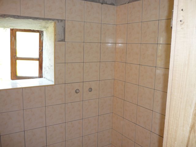

Не ми пука хубав ли е или не тоя КАИ фаянс,редя ги с фуга около милиметър демек колкото е една клечка за зъби и да става каквото ще.От самолет няма да се забелязва ако има кривинки(надявам се).Ще има да се кьорим с бащата,ама на него реденето на фаянс няма да му е за първи път,така че се доверявам на уменията му.Като стане ще постна снимки,че някой набутал се вече да вземе полчки на КАИ да се възползва от опита ми.

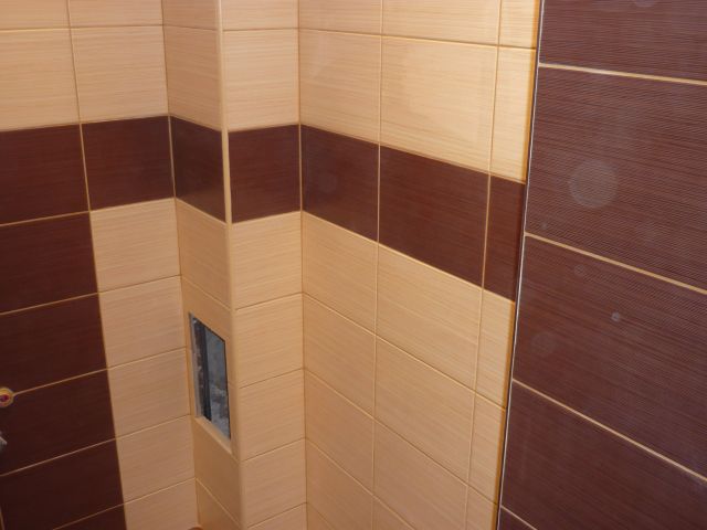

Ето бе пич КАЙ с 2 мм фуга.Кво не му хареса?
А тва за хигиената са глупости.замърсяват се от мързеливи стопани , а не от фугата.Те мазнините и сапуна полепват и по гланца и ако не се поддържа става мазало.

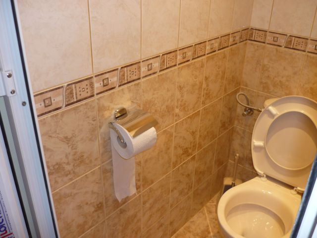

Ха тея пък са някви китайски на 5 лв за квадрат.Ако КАЙ са криви то тея са.............................не ми се говори.Ама ей на-
