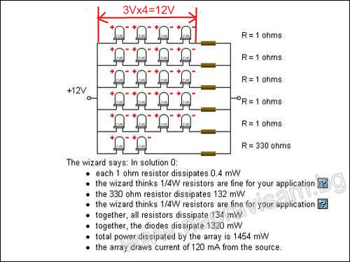

Статията е хубава, но калкулатора не дава коректни резултати.
възможно е първите пет групи светодиоди да не светнат, или да светят слабо
masteradmin - майстор
Ами аз доста си поиграх с калкулатора - тои ти дава няколко решения - просто минималното съпротивление, което слага програмата е 1 ом. Ти без съпротивление ли би го направил ? Все пак при ток 120мА пада на напрежението върху съпротивлението ще бъде около 0.1 волта релно за светодиодите ще се паднат 11.88 В
ELEMENTAL - специалист
Не е в резистора проблема, а в броя светодиоди.Той (броят) се избира такъв, че сумарното прагово напрежение на светодиодите да е по-малко от захранващото.В случая при захранващо напр. 12V максималния брой на светодиодите в един клон от веригата е 3.Ако се сложат 4 има вероятност праговото им напрежение да е по-голямо от захранващото.Това е така по простата причина, че напрежението на отпушване на отделните екземпляри от един вид е различно.
