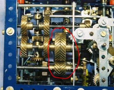

голямо зъбно колело с косо нарязани по стената на окръжността му зъби (шевронни). ......
В тези зъби се зацепва червякът 6 на ротора. ....

1. Това голямото зъбно колело не е с шевронни зъби. То е цилиндрично зъбно колело с наклонени зъби и еволвентен профил. Шевроните са съвсем друго нещо. Случайно да си виждал емблемата на автомобили Ситроен?
Моля те да обясниш за шевроните и за ... Ситроен.

Ето това в средата са шевронни зъби.
Самата форма се нарича шеврон.

bigshop, ясно.
Разбрах и за шевроните и за ... Ситроен.
