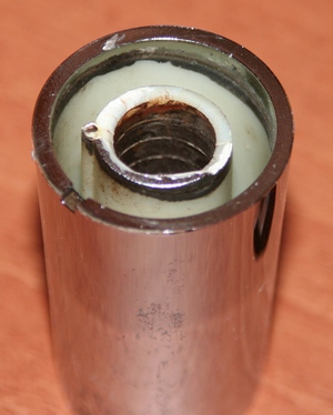

) поради една или друга причина веднъж до като се къпа взета строши долната основа на държача за душ-"телефона" (снимката най-долу в поста ми-foto:InterNet) "Е, дошло му времето -строшило се!"-помислих си аз.(снимка втора-средна-счупен детайл foto:авторанапоста) Ще закупя ново; две видии; отверка; няколко попръжки относно собственото ми малоумие,производители и т.н. и след десет мин. всичко е ОК.

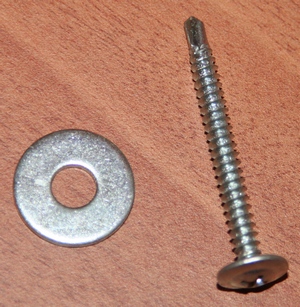

Монтирах си детайла с винта от снимката по-горе.Използвах такъв-самонарезен, щото е с по-голяма периферия на главата . Инак е завинтен в обикновен 6мм пластвасов дюбел.

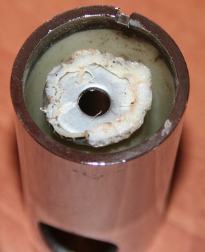

...наложих я на счупения детайл и пасна-идеално. Тогава се сетих, че ако я нагрея с поялник ( постоянно-токов ~ 100W) и понатисна ще потъне в разтопената пластмаса и ще се капосолова. Така и направих.
Тогава, когато разбрах, че нямам смола под ръка пред погледа ми се изпречи шайбата от снимката.Случайно паднала на пода ми допадна като диаметър и периферия...
Това е поправеният държач.Първоначално влезнах в домашната си работилница с идеята да му наливам разни епоксидни смоли и т.н, а впоследствие да ги разпробия.Отказах се в момента, когато разбрах, че нямам такива в наличност.
